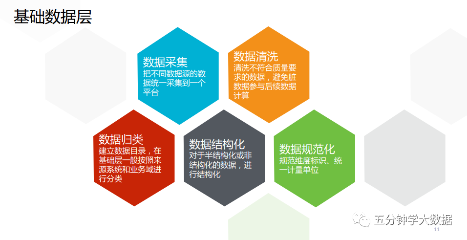

1.4 数据基础层
数据基础层主要完成的工作包括以下几点:
  • 数据采集:把不同数据源的数据统一采集到一个平台上;
  • 数据清洗,清洗不符合质量要求的数据,避免脏数据参与后续数据计算;
  • 数据归类,建立数据目录,在基础层一般按照来源系统和业务域进行分类;
  • 数据结构化,对于半结构化和非结构化的数据,进行结构化;
  • 数据规范化,包括规范维度标识、统一计量单位等规范化操作。

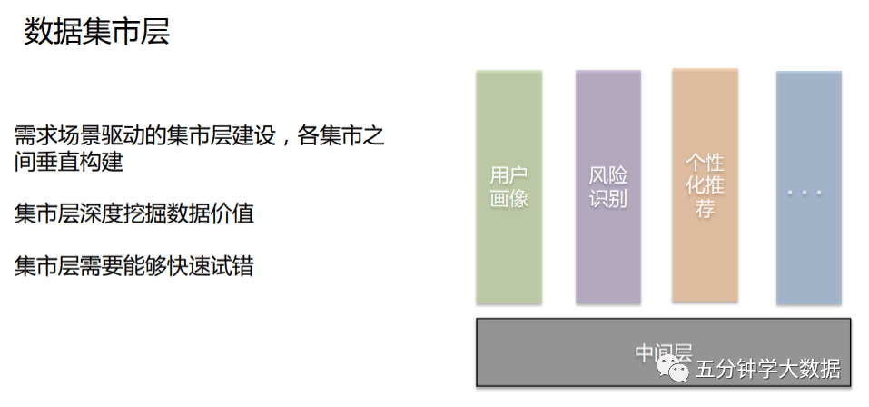

1.6 数据集市层
数据集市层是上下三层架构的最上层,通常是由需求场景驱动建设的,并且各集市间垂直构造。在数据集市层,我们可以深度挖掘数据价值。值得注意的是,数据集市层需要能够快速试错。

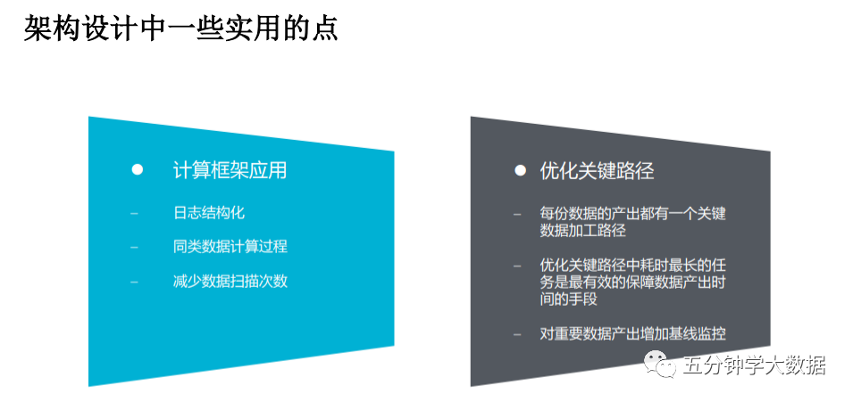

2.3 架构设计中一些实用的点
在架构设计中有一些实用的点,这里给大家分享一下:
第一,通过巧用虚拟节点实现多系统数据源同步,实现跨系统间的数据传输,实现多应用间数据交互。通过巧用虚拟节点减少运维人员在实际出现问题时的运维成本。
第二,采用强制分区,在所有的表都上都加上时间分区。通过分区,保证每个任务都能够独立重跑,而不产生数据质量问题,降低了数据修复成本;此外通过分区裁剪,还可以降低计算成本。
第三,应用计算框架完成日志结构化、同类数据计算过程等操作,减轻了开发人员的负担,同时更容易维护。
第四,优化关键路径。优化关键路径中耗时最长的任务是最有效的保障数据产出时间的手段。
