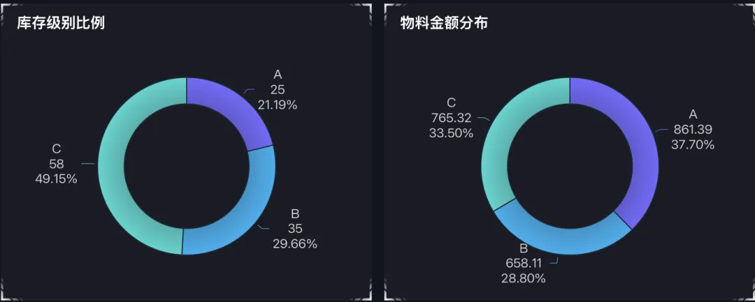

库存结构分析
你可能会觉得奇怪:库存不就是一堆货吗,怎么还要讲结构?其实,库存结构分析的重点在于把货进行“分类”,分清楚了结构,才能避免一刀切,更方便地进行管理。
例如,按照过程控制和风险控制来分,可以分为三类:
  • 原材料:用于生产的投入品,它们决定了未来的生产能力
  • 在产品正在生产流程中的半成品,它们反映了生产进度
  • 产成品已经生产完成、可以直接销售的产品,它们直接决定销售收入和现金流
除此之外,还可以按照以下6个维度来分:
  • 按价值大小用 ABC 分类,把精力集中在金额占比最高的少数物资上
  • 按重要性区分关键与非关键库存,保证核心物资不断供
  • 按周转速度划分动销、慢销、滞销,辨别哪些是现金流,哪些是风险
  • 按需求特性恒定需求与季节性需求分开,避免淡季大规模积压
  • 按物理属性易耗、耐用、易损、保质期品,决定储存方式和清理策略

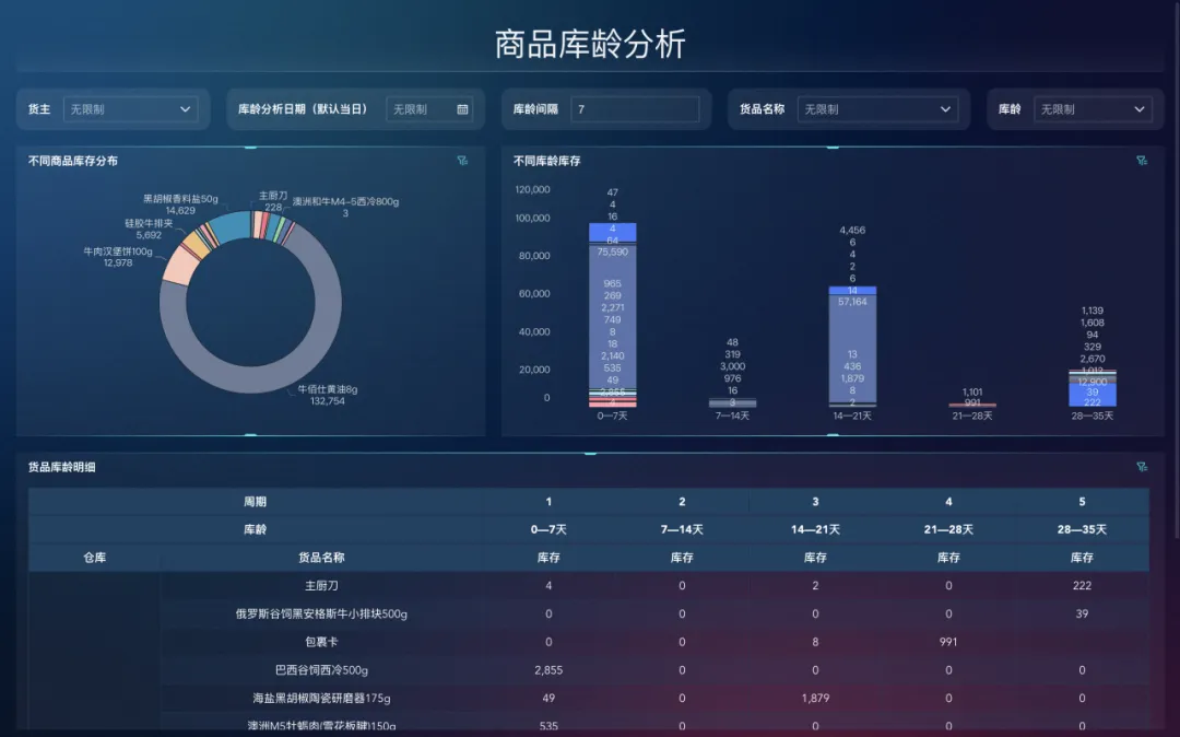

01库龄划分
不同企业对库龄与库存价值的管控程度不同,常见的划分方式为
  • 0—30天:新库存,属于正常
  • 31—180天:正常库存,处于合理流转区间
  • 181—365天:风险库存,需要重点关注
  • 365天以上:呆滞库存,几乎没有流动性,需要清理
也会有企业划分得更细,如0–30天、30–60天、60–90天、90–120天、120–150天、150–180天,以及180天以上,这种分层不是固定的,而是一个通用的参考框架(例如快消行业可能以“天”为单位划分,而机械制造行业可能以“月”甚至“季度”为单位)。
02库龄表的编制
把库存按在库时间整理成表格,就是库龄表了,它可以让库存的健康状况一目了然。编制步骤是:
1、明确时间维度:记录每批货的入库时间,按照划分的库龄区间归类
2、统计数量与金额:按照库龄区间分类,汇总库存的数量和金额,以便看到占用资金和占用空间的情况
3、结合库存结构:把库龄表与库存结构结合,分析每类库存在不同库龄下的情况,发现潜在风险
4、动态更新:库存每天在变,库龄表也要随时更新,才能反映最新库存状况,支持决策
