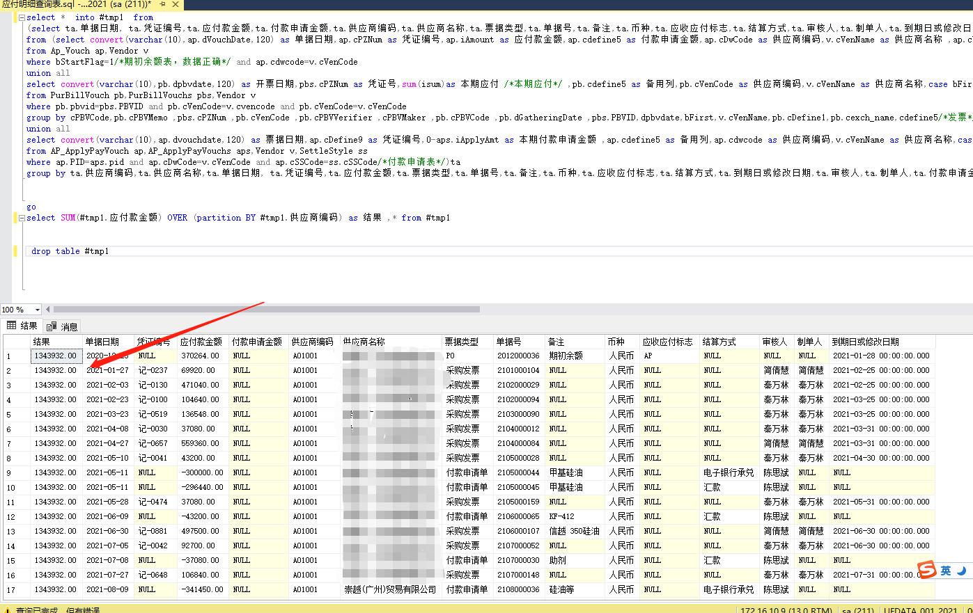

问题如图所示,应该如何体现逐行累加的过程,而不是直接一个汇总数

新增一个自增列PK,使用PK进行排序
KxsecLv5初级互助
发布于2021-10-26 09:33
写一个开窗函数
根据排行累计增加,或者在FR里面写公式逐行增加
  • zhangjinrui zhangjinrui(提问者) 开窗函数怎么写,请教一下
    2021-10-26 09:34
  • Kxsec Kxsec 回复 zhangjinrui(提问者) SUM(应付款金额) OVER (PARTITION BY 编码) ORDER BY 编码) 累计值 这样试试,
    2021-10-26 09:51
  • zhangjinrui zhangjinrui(提问者) 回复 Kxsec 我就是这么改的,结果是一样的
    2021-10-26 09:53
  • Kxsec Kxsec 回复 zhangjinrui(提问者) 如果是编码自增得话,你要先写出来排序序号,根据排序序号、编码去自增 SUM(应付款金额) OVER (PARTITION BY 编码,你的排序序号) ORDER BY 编码)
    2021-10-26 09:59
  • Kxsec Kxsec 回复 zhangjinrui(提问者) 单独一个编码去汇总,没有其他条件,就会直接把编码得所有值合计起来,再加一个序号,或者根据日期应该就没问题
    2021-10-26 10:00
