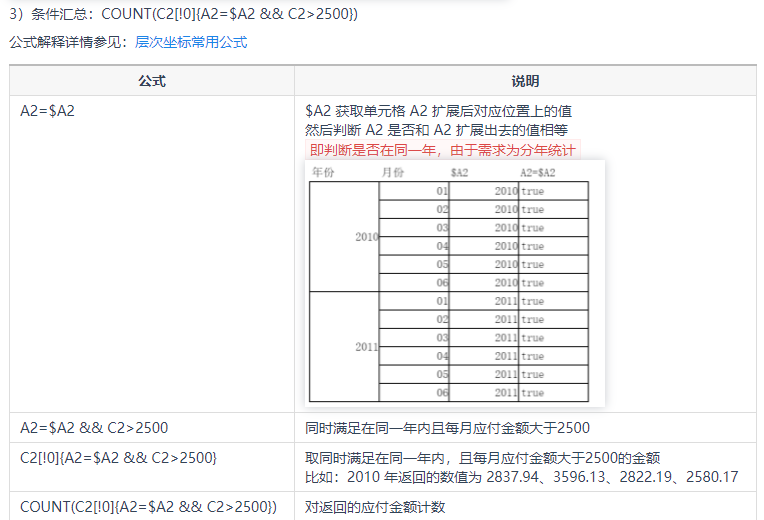

$用于参数,单元格加$同样可以识别。没有区别。
如果在层次坐标筛选里,$表示不变动的当前单元格
https://help.fanruan.com/finereport/doc-view-338.html
  • capricorn0010 capricorn0010(提问者) 如果A1单元格使用公式,使用A1和$A1 结果就不一样;如果单元格直接赋值,使用起来结果就一样
