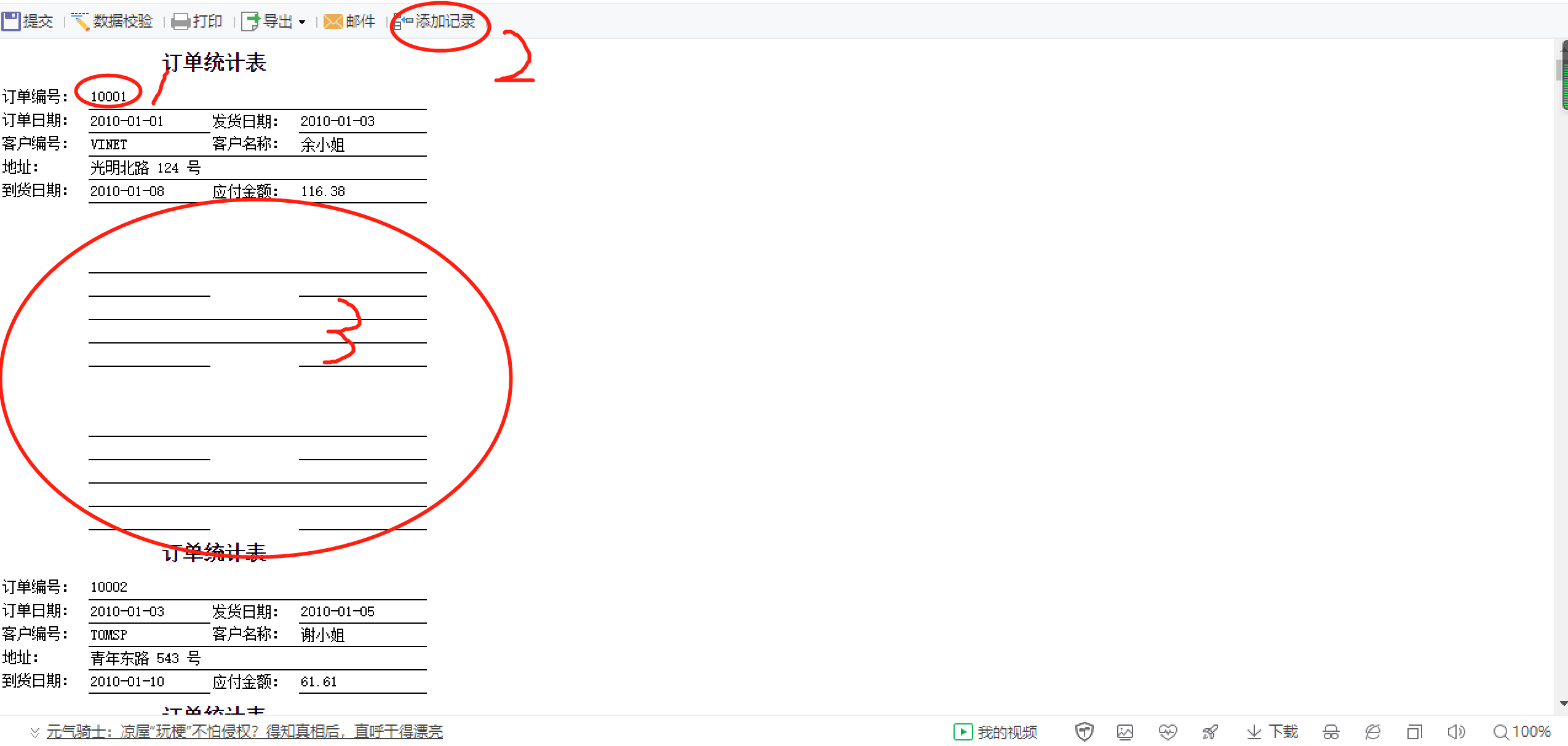

fr填报报表,新增一条记录后,侧面表格里的表头就不显示,如何解决?
完蛋了,帆软自带的自由报表,选择订单编号进行增加记录,是一个毛病!!!

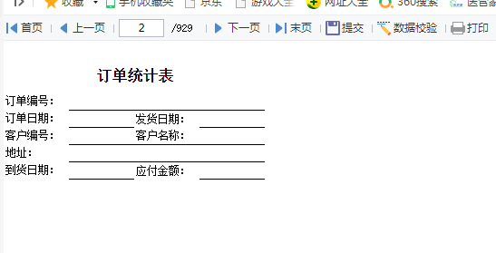

我做的是自由报表。想实现,单击ID,自动另起一个空白页,填写信息。

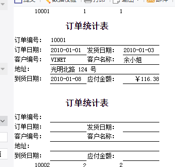

但目前:一是另起一个页面,没有题头,只有表格线
二是,不是另起一页,是纵向接续往下。
我已经在最后一行设置了,行后分页,但是没用。另外,表头的扩展有的设置成ID栏为父格。有的不扩展。

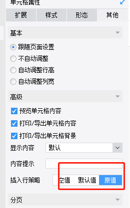

修改插入行策略的设置即可。
默认是空值,所以新插入后也是空值。改为原值就可以和上面一样。
填报是没有分页功能的,要实现需要在URL后加&__cutpage__=v
参考文档:https://help.fanruan.com/finereport/doc-view-553.html
