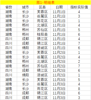

如图1、2分别为业务每日发生的明细表(图1)、目标表(图2);
希望能在同一个组件中仅通过筛选可以实现:

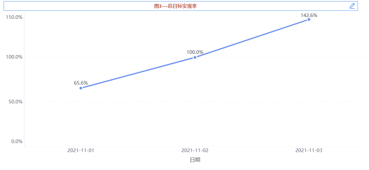

①总目标累计完成率:所有指标实际值之和/所有目标值之和,效果如图3;

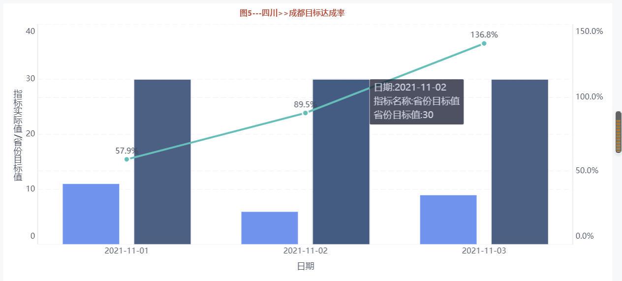

②在该组件中筛选省份时,折线图的值变为筛选出的指标实际值之和/该省份目标值,效果如图4;
③在该组件中筛选城市时,折线图的值变为筛选出的指标值之和/该城市目标值,效果如图5;

实现思路:
1、对明细表用窗口函数从省份、城市、县区维度计算累计值,对目标表分别按省份、城市聚合关联;然后将聚合后的表和原表按照省份、城市、区县进行关联。
2、结合第一步实现的结果,使用存储过程,根据参数是省份还是城市,动态返回查询结果。
伪代码:
create procedure p_dynamic_select(
@para varchar(50)
as
begin
if (select count(1) from 省份动态查询 where 省份=@para)>1
begin
select 日期,指标占比 from 省份动态查询 where 省份=@para group by  省份
end
else if(select count(1) from 省份动态查询 where 城市=@para)>1
begin
select 日期,指标占比 from 省份动态查询 where 城市=@para group by 省份,城市
end
end
或者更直接的方法:把整个累计计算逻辑写成两大段SQL在存储过程中根据参数判断返回。
供参考。
