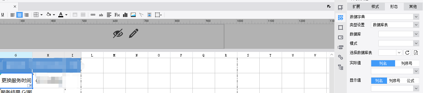

移动端预览中下拉框选择的时候看到的是显示值,选择后出现的的实际值,这个是什么原因呢?
如题

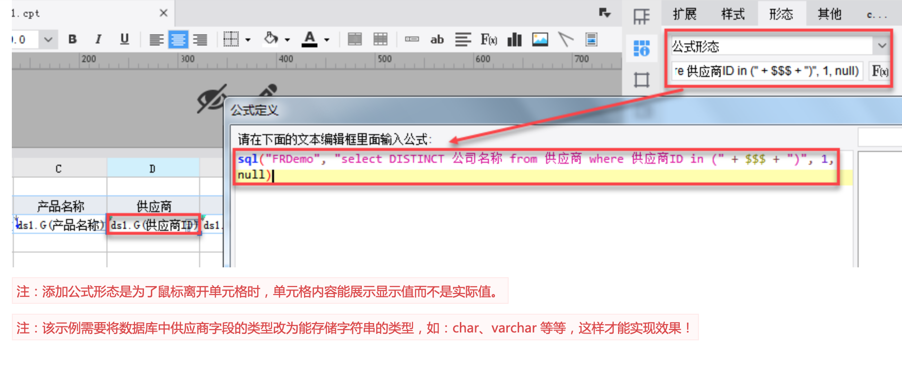

-- https://help.finereport.com/finereport9.0/doc-view-1935.html

  • 枫飘叶隐 枫飘叶隐(提问者) 不是,我是所选中后显示的是实际值啊,按道理显示的也应该是显示值啊
    2021-11-17 10:45
  • 枫飘叶隐 枫飘叶隐(提问者) 在前端页面按道理应该是看不到实际值的,但在移动端选中后却出现了实际值
    2021-11-17 10:46
  • 吾姓独孤 吾姓独孤 回复 枫飘叶隐(提问者) 你发下你报表
    2021-11-17 10:51
yzm276732Lv3见习互助
发布于2021-11-17 11:04
右上角的形态那里也设置一下
