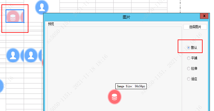

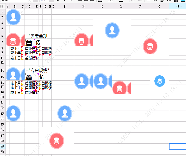

决策报表,表快单元格插入图片,选择默认模式,实际情况----部分图片是默认模式,部分图片变成了平铺
如题,如图,我很确定图片中的所有插入的图片都是采用的”默认“,默认模式,请大佬们不要质疑我选择了”平铺“,我没那么无聊的。,但看到的情况就是部分图片变成了平铺,我很无语,这到底是不是帆软的bug啊,一分钟就该解决的事情半天都搞不明白。
我使用了新自适应插件,不知道跟这个有么有关系

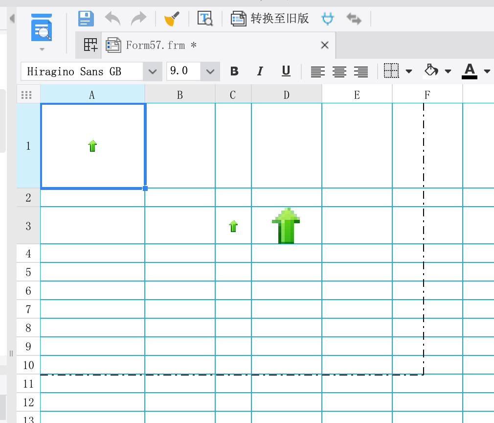

-- 根据描述,用「决策报表-新自适应插件」测试了下,不存在此现象;
-- 当然,不排除「jar或新自适应插件」版本bug问题。
-- 可以考虑 升级下版本 或 重启下设计器,再打开模板编辑;
升级指南-https://help.fanruan.com/finereport/doc-view-1163.html
设计器插件管理-https://help.fanruan.com/finereport/doc-view-2198.html
-- 测试环境的对应jar版本和自适应插件版本如下:
jar ---- 10.0.19(Build#persist-2021.11.05.21.17.05.664)
自适应插件 -----V1.9.10
