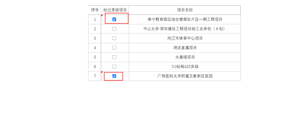

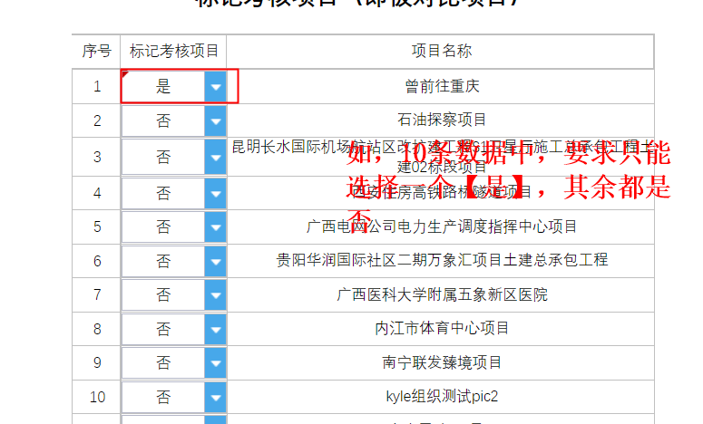

如下图描述,列表数据只能选择一个【是】,有且只有一个【是】,其余都是否?
还是有点问题(选中第一个和最后一个,结果如下图所示)?

换个方式
复选按钮整列单选.cpt
写了个例子,解决了采纳下
  • 继元宝 继元宝(提问者) 这个效果可以,我试试
    2021-12-23 13:52
  • 继元宝 继元宝(提问者) 选中是true;没有选中的是false 确认下:值是true/false?
    2021-12-23 13:56
  • snrtuemc snrtuemc 回复 继元宝(提问者) 选中是true,默认打开应该是空,选中取消后是false,可以默认给初始值false
    2021-12-23 14:00
  • 继元宝 继元宝(提问者) 回复 snrtuemc 没有找到错误的地方? 见上传附件:XXXXX.zip
    2021-12-23 14:33
  • snrtuemc snrtuemc 回复 继元宝(提问者) 循环的地方错了,改一下,你的是重第三行开始,也就是i=2开始,看修改答案
    2021-12-23 14:38

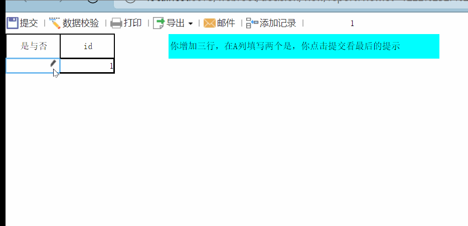

发布于2021-12-23 13:49(编辑于 2021-12-23 14:07)
你可以在做提交的时候去验证。。。2个是就不让提交。弹出提示就可以了。
填报限制.rar

  • CD20160914 CD20160914 回复 继元宝(提问者) 看我更新的文件。你可以测试看一下。。。用的是填报验证
    2021-12-23 14:05
