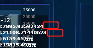

图标提示里面的数据单位可以通过参数进行改变吗
FineReport SJC0409 发布于 2021-12-27 15:45 (编辑于 2021-12-27 15:54)

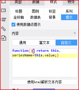

发布于2021-12-27 17:48(编辑于 2021-12-27 17:50)
function(){
var points = this.points;
var type=FR.remoteEvaluate("$type");
//表示同一个分类的不同系列点
var a =this.category;
var b;
for(var i = 0, len = points.length; i < len; i++) {
if(points[i].series.visible){
b= FR.contentFormat(this.points[i].value, '#0') + type;
a += ''+""+points[i].seriesName+':'+b;
return a;
进一步的需求参考
  • SJC0409 SJC0409(提问者) 这个可以了,但是换不了行,所有系列都在一行里了
    2021-12-28 08:28
  • Srafy Srafy 回复 SJC0409(提问者) 我这边测试可以换行啊
    2021-12-28 17:19
  • SJC0409 SJC0409(提问者) 回复 Srafy 解决了,我加了个换行标签,感谢大佬
    2021-12-29 10:32

自定义提示,
this.value改成this.value+"万元"
this.value+FR.remoteEvaluate("$你的参数名")
  • SJC0409 SJC0409(提问者) 我想通过参数 ,上面有个单选按钮 选择 1 展示 1 的单位 展示2 显示 2 的单位
    2021-12-27 15:54
  • shiroko shiroko 回复 SJC0409(提问者) 看改的
    2021-12-27 15:59
  • Srafy Srafy 回复 SJC0409(提问者) function(){ var type=FR.remoteEvaluate(\"$type\"); return this.value + type;}
    2021-12-27 16:32
  • SJC0409 SJC0409(提问者) 回复 Srafy 这样系列就只显示一行了
    2021-12-27 17:10
