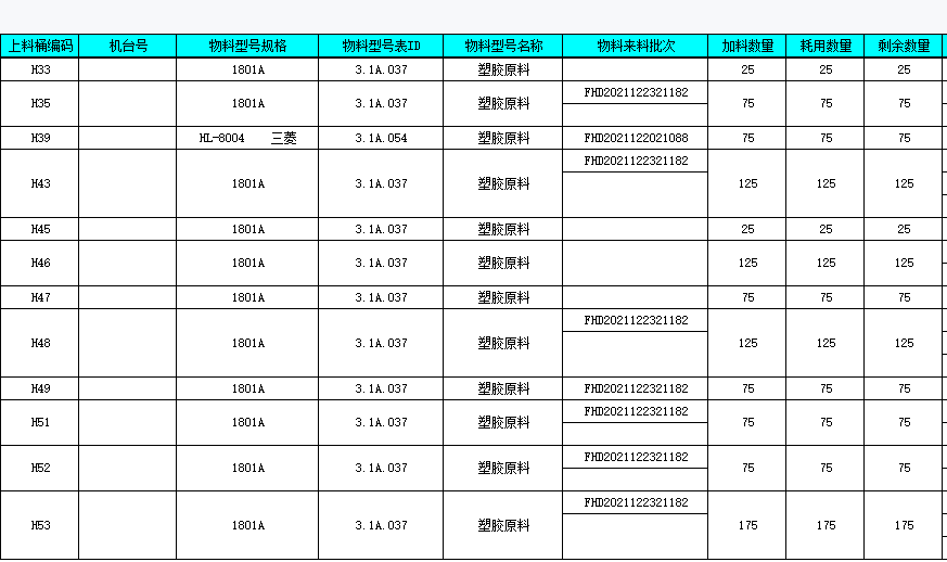

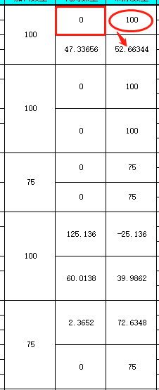

下图框中单元格为0的时候把值替换成下面的那个值
导光板上料桶情况内置数据.rar
麻烦大佬指点 如何条件改这个值

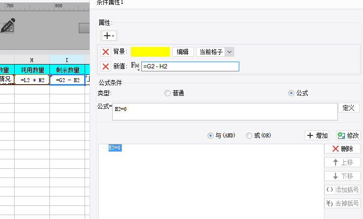

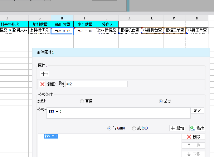

你是在H2 的单元格设置条件属性  那你在后面单元格 用公式 直接H2 看看值真实是多少  然后再写判断公式 然后真是0  就写公式$$$=0 就可以了
不就是这样的效果吗?  你应该在H2 单元格设置条件属性啊
  • a475547619 a475547619(提问者) 老哥 你看下我补充的图片 我这样可以设置背景色 但是无法把下一个单元格的值 赋值到上一个单元格
    2021-12-31 09:30
  • 孤陌 孤陌 回复 a475547619(提问者) 那你想换的值 也是用条件属性 生成的值 ? 如果不是 应该 是可以获取到的 解决方法 调整列的位置 前列很到后面来
    2021-12-31 09:37
  • a475547619 a475547619(提问者) 回复 孤陌 不是的,你看我图一
    2021-12-31 09:37
  • a475547619 a475547619(提问者) 回复 孤陌 就是框为0的时候 就把圆圈里的值换成他下面那个
    2021-12-31 09:38
  • 孤陌 孤陌 回复 a475547619(提问者) 因为条件属性 执行有顺序 你要获取 后面单元格执行的值是获取不到的 不过为什么 新值 直接设置为G2-H2呢 这样就没有这个问题了
    2021-12-31 09:39

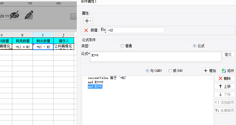

15156152531Lv5见习互助
发布于2021-12-30 17:53(编辑于 2021-12-30 18:14)
条件属性判断它为0时,值等于下面单元格就行了
WorkBook17.zip
  • a475547619 a475547619(提问者) 但是他不为0啊
    2021-12-30 17:53
  • a475547619 a475547619(提问者) 我是想把画圆圈的那个 改成下面的那个值 就是 正方形那个为0的时候
    2021-12-30 17:54
  • 15156152531 15156152531 回复 a475547619(提问者) 那也一样的,判断如果它左边的单元格等于0,把新值变成它对应下方的单元格的值
    2021-12-30 17:55
  • 15156152531 15156152531 回复 a475547619(提问者) 最好看下你的cpt模板截图,不知道你这两个值是不是扩展出来的
    2021-12-30 17:57
  • a475547619 a475547619(提问者) 回复 15156152531 我写公式没用 H2=0 然后改新值都不行
    2021-12-30 17:58
