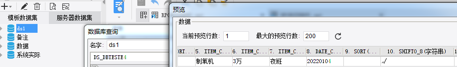

如题 数据集内预览 shift0_8列有数据√

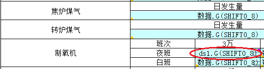

但是将数据集拖入单元格内
预览中单元格显示为空

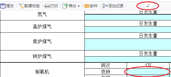

将控件隐藏后点击单元格
可以看到右上显示√ 但是单元格内无显示 请问这个问题是怎么造成的 应该如何解决

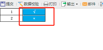

  • LTC朝 LTC朝 回复 用户55579775(提问者) 可以显示的情况下,添加按钮控件后,应该也是可以显示的,看我最后的截图
