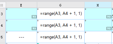

G3 G4和G5,都是纵向扩展

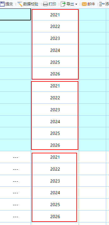

扩展后,都是从2021到2026,具体见下图
问题:
在H5加入公式,根据相同的G列的值,比如2021,H5 = H4/E3
2022的H5也是H4/E3,以此类推。
公式如何编写,求教。

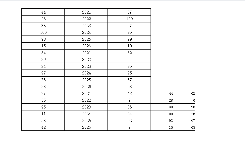

  • Rivery Rivery 回复 来无影(提问者) 啊?我给你发图片

  • Z4u3z1 Z4u3z1 回复 来无影(提问者) 解压里面就是模板
    2022-01-07 15:56

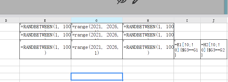

  • Rivery Rivery 回复 来无影(提问者) 你先用层次坐标获取到第二个扩展对应的第一个扩展的E3 ,可以放在G4后做一个隐藏列 然后在写公式试试;或者直接把第三个扩展对应的前两个扩展的树都取到第5行 去做计算

  • 来无影 来无影(提问者) 请看第一张截图 1、在H5单元格加入公式,=H4/E3 2、因为G3 G4 G5都是纵向扩展,在H5中直接写上述公式,没能生效。
