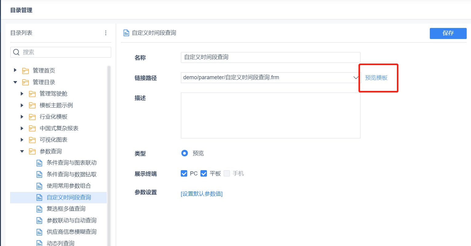

404是你的路径没有写对,正式的项目中可能项目名等都有改动
如果你不能确定路径的正确性
那么可以在目录管理这里添加这个模板,然后点击预览模板,就可以得到完整的地址了

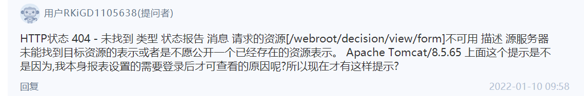

  • 用户RKiGD1105638 用户RKiGD1105638(提问者) HTTP状态 404 - 未找到 类型 状态报告 消息 请求的资源[/webroot/decision/view/form]不可用 描述 源服务器未能找到目标资源的表示或者是不愿公开一个已经存在的资源表示。 Apache Tomcat/8.5.65 上面这个提示是不是因为,我本身报表设置的需要登录后才可查看的原因呢?所以现在才有这样提示?
    2022-01-10 09:58
  • snrtuemc snrtuemc 回复 用户RKiGD1105638(提问者) 需要登录,那就需要登录后才可以,直接用需要关闭,然后你还要检查电脑防火墙,对应端口有没有开放,不然也是有问题的
    2022-01-10 10:00
