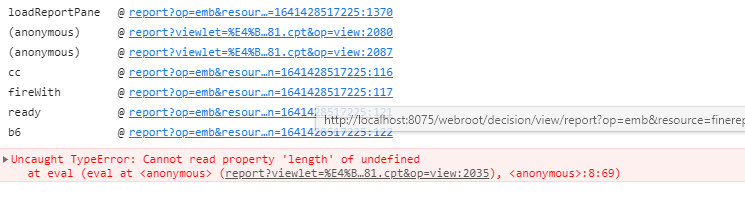

报表点击查询报错,有大哥之地是什么问题吗

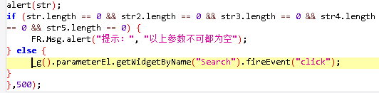

写了个js 判断文本框的长度
FineReport a475547619 发布于 2022-1-10 17:06

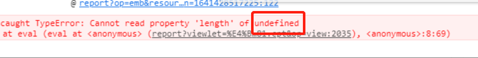

如果是获取到的类型不对,报的错应该是
str.length is not a function
图上的这个错误是因为没有正确地获取到对象,导致对象为undefined,所以出现了这个错误
Z4u3z1Lv6专家互助
发布于2022-1-10 17:10
把全部JS贴出来
RiveryLv5中级互助
发布于2022-1-10 17:40
var s='';
var d='';
if(s.length==0 && d.length==0){
    console.log('不能为空')
else{
console.log(s.length)
console.log(d.length)
这样是可以做判断的
墨残烛Lv5初级互助
发布于2022-1-11 09:04
检查一下你的length对应的对象的类型有没有问题
发布于2022-6-28 17:34
js中,length函数,对应必须是字符串,你定义var str1,但是字符串是纯数字也不行 可以吧str强制转换成字符串在判断就不会报错,可以str1=str1.toString(),然后str1.length不会报错了 其他str2等一样处理
