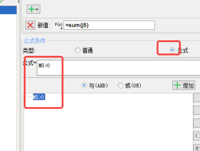

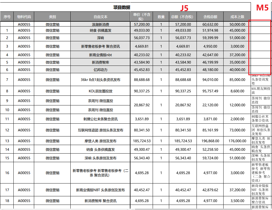

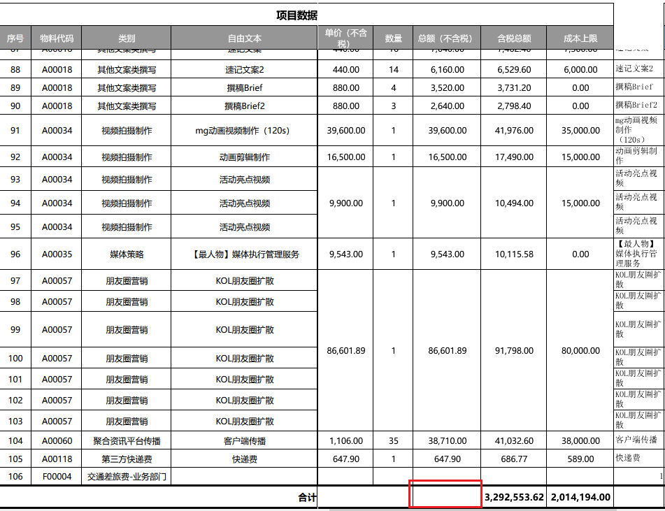

请问对J5列求和,如果M5为空就不计算,请问应该怎么写?

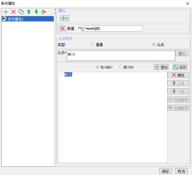

我在条件属性这样写的,但最后没计算,不知道原因,麻烦帮忙看下感谢
自定义公式:sum(J5[!0]{len(M5)>0})也不对。。。

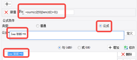

不应该这样设置条件呀

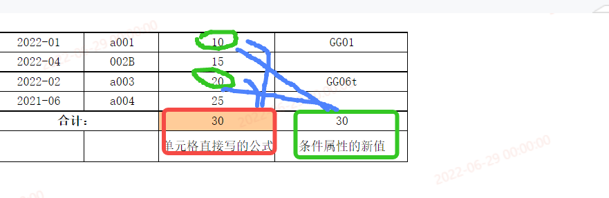

假如你要在最后一行的合计行写。。要么直接写在单元格公式就行了 : sum(J5[!0]{len(M5)>0})
要么用条件属性的新值你条件要类似这样设置:你上面为什么在条件属性中去的公式条件去判断M列了呢? 这样肯定就不对呀。条件永远不会满足的呀
