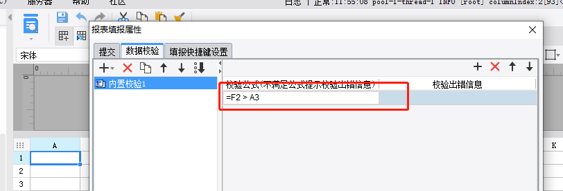

我做了一个查询填报,现在想做一个效验,需要文本控件内新填的值大于某个单元格内值

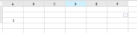

需要F2大于A3内的3.  我之前做的效验是直接:F2>3,但是我做的查询填报,有时候查询后会有1,2的值,所以效验不行了
如图,本来233是我新插入行的值但是,前面2个查询出来的值也作效验

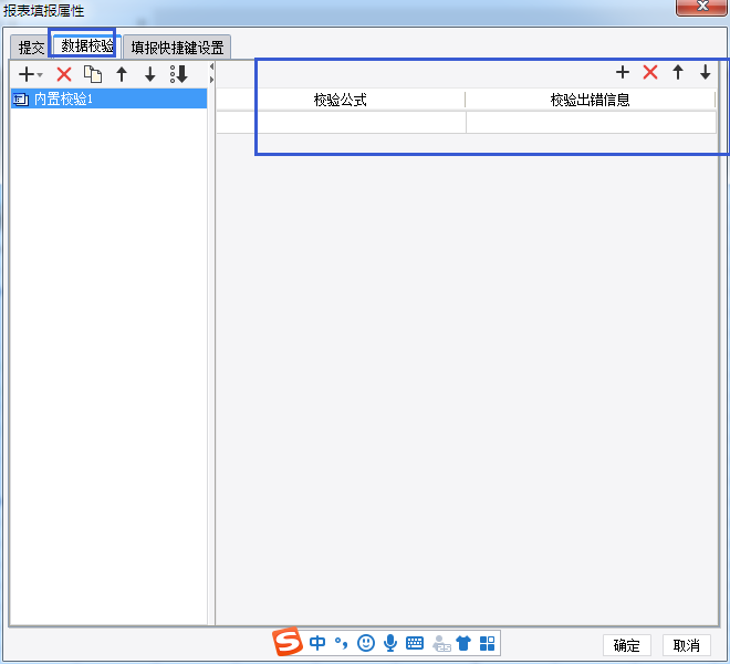

Z4u3z1Lv6专家互助
发布于2022-1-21 13:36

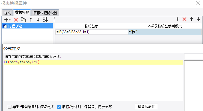

RiveryLv5中级互助
发布于2022-1-21 13:44
  • 迷人魔男相川步 迷人魔男相川步(提问者) 主要我的是查询填报,查询出来值后也属于F2的值,但是查询出来的值小于A3内的值,直接效验不过了,所以需要是F2内新填入的值去跟A3比较
    2022-01-21 14:04
  • Rivery Rivery 回复 迷人魔男相川步(提问者) 不管是旧值还是新填入的值,不都是满足 A3=3时,F2>A3么
    2022-01-21 14:13
  • 迷人魔男相川步 迷人魔男相川步(提问者) 回复 Rivery F2内的值为1的话,不就不满足了吗
    2022-01-21 14:17
  • Rivery Rivery 回复 迷人魔男相川步(提问者) 不满足不就需要报错么?还是你只校验新填入的值,就算旧数据F2
    2022-01-21 14:23
omydaidaiLv5见习互助
发布于2022-1-21 14:20
用文本控件--事件--编辑后用js写判断
