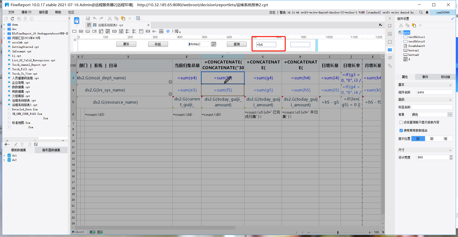

你这样搞,没办法获取,因为正常参数面板获取固定单元格的值 是没问题,写个js就行
但你这个单元格是扩展的,而且同一列还有其他数据。
除非你添加一个隐藏行,写上公式把扩展的单元格F3 ,sum一下。这个单元格别扩展
image.png然后我再告诉你怎么写js获取 。

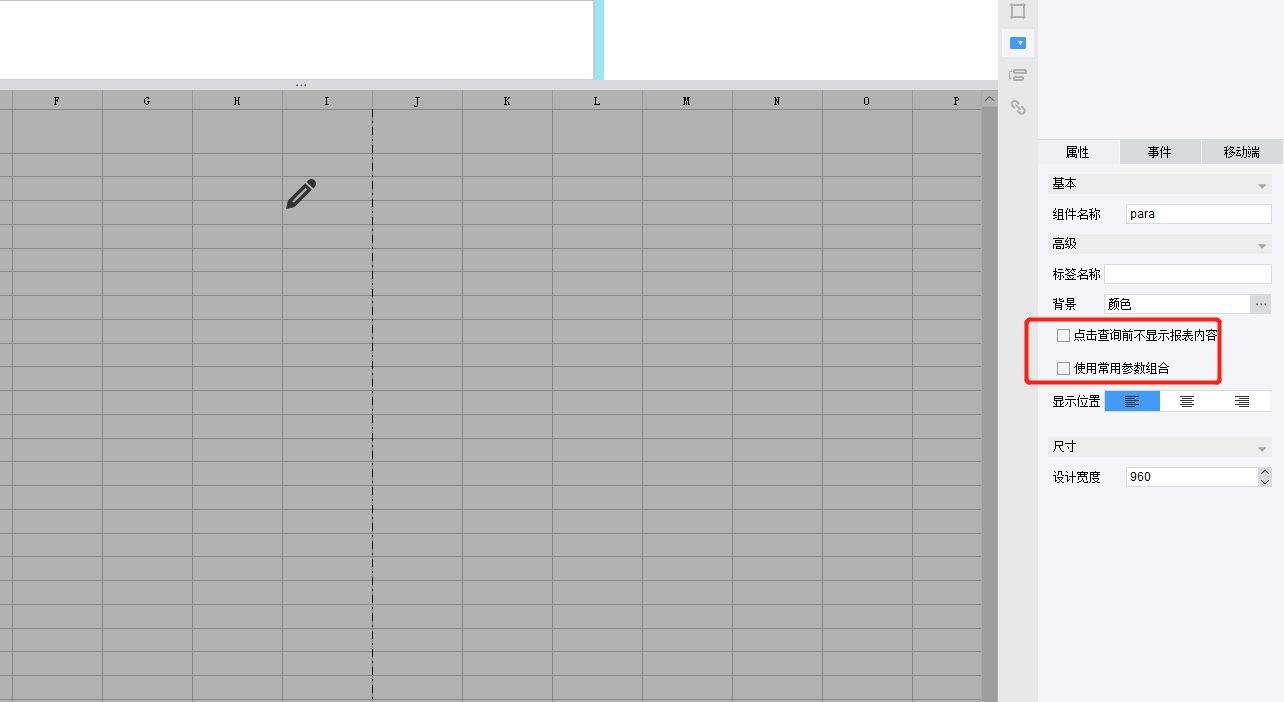

参数面板这两个复选框取消勾选。报表才会自动预览。报表不预览,参数面板上的控件就获取 不到值 。

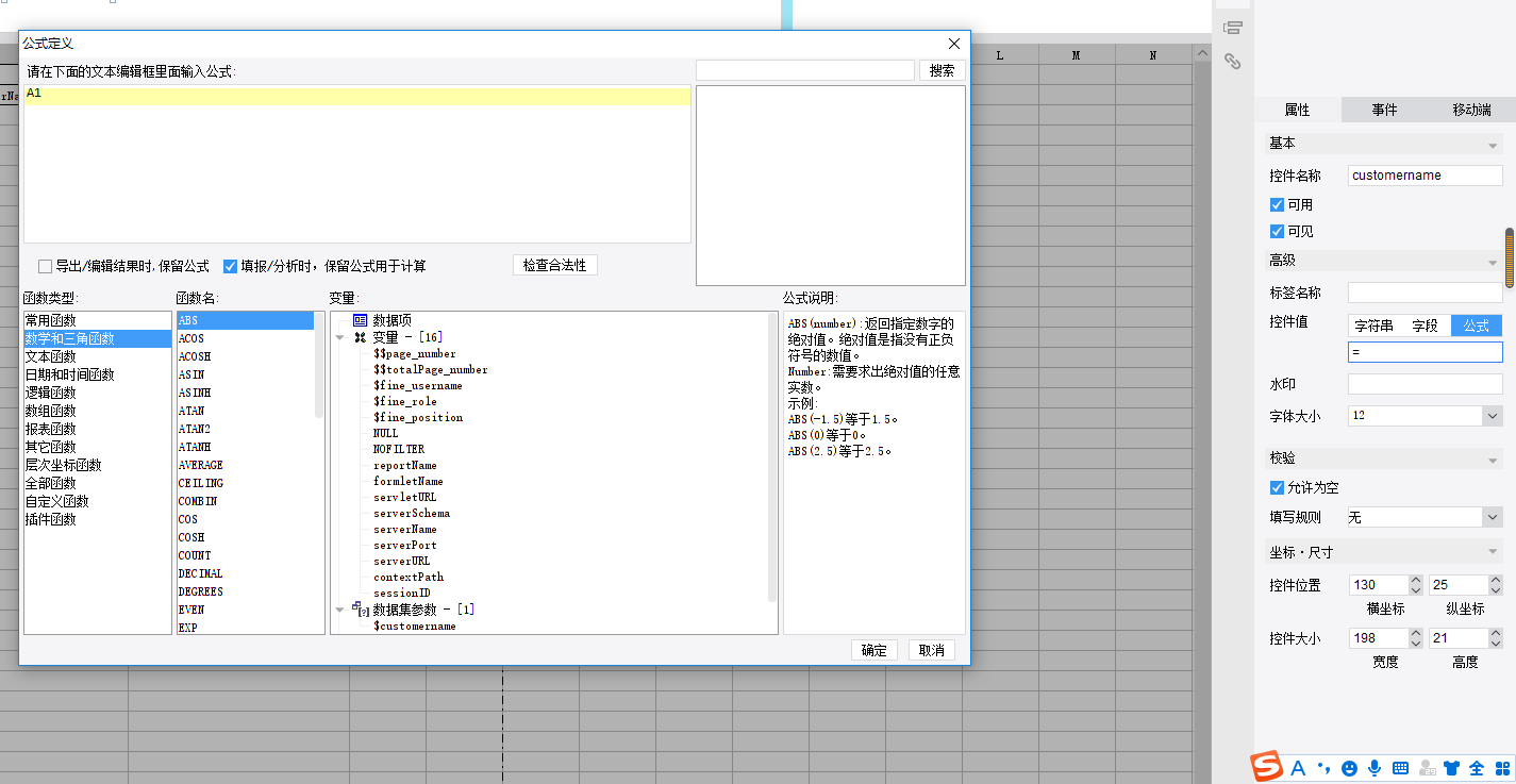

直接公式里写啊

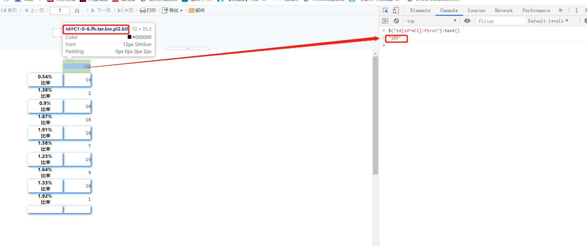

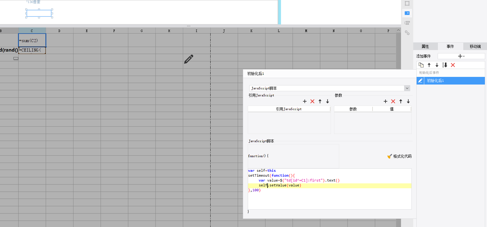

首先 直接通过公式是没有办法获取报表单元格的值的    只能通过 JS  在报表加载结束后 单元格生成值了 获取到值  再赋值个参数模板 的控件里
JS实现使用填报页面的控件查询-https://help.fanruan.com/finereport/doc-view-1828.html
