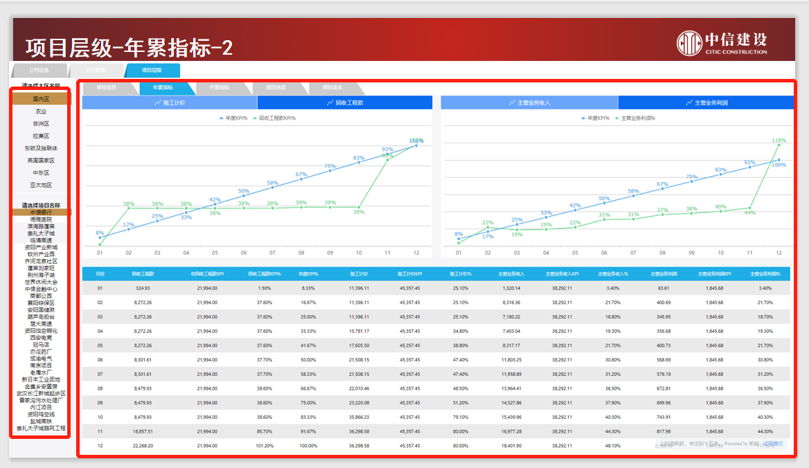

如图所示,左边有n个数据,点击每个数据右边切换不同页,有那些实现方法

是要打开不同的报表页面,还是打开不同的tab页
  • 狂奔的小蜗牛 狂奔的小蜗牛(提问者) TAB上边一行用可以,两边用貌似就不行了,好像tab用在两边字时竖起来的

  • 狂奔的小蜗牛 狂奔的小蜗牛(提问者) 不同的报表页

  • luojian0323 luojian0323 回复 狂奔的小蜗牛(提问者) https://help.fanruan.com/finereport10.0/doc-view-1716.html 你可以参考这个的,左边视图树,右边网页框,你根据不同的值传递不同参数实现打开不同的报表页。

  • 狂奔的小蜗牛 狂奔的小蜗牛(提问者) 回复 luojian0323 我用这个方法试了下,请问怎么从报表的报表块呢传参数给报表的网页框里呢

  • luojian0323 luojian0323 回复 狂奔的小蜗牛(提问者) https://help.fanruan.com/finereport/doc-view-1300.html# 参才这个帮助文档,这个是用按钮给网页框传参 你用报表块的超链接,选择java scripts

这不就是把上方的控件 位置换到了左边,并且全部枚举出来了么
方法类似,但是你这个做起来复杂
点击文字展示对应图片- FineReport帮助文档 - 全面的报表使用教程和学习资料 (fanruan.com)
  • 狂奔的小蜗牛 狂奔的小蜗牛(提问者) 这是提的一个需求,还没做。但是用tab的话两边貌似字体只能是竖起来的,而且右边里边结构都是一样的,只不过数据不同,每个tab都复制一份感觉有点。。
