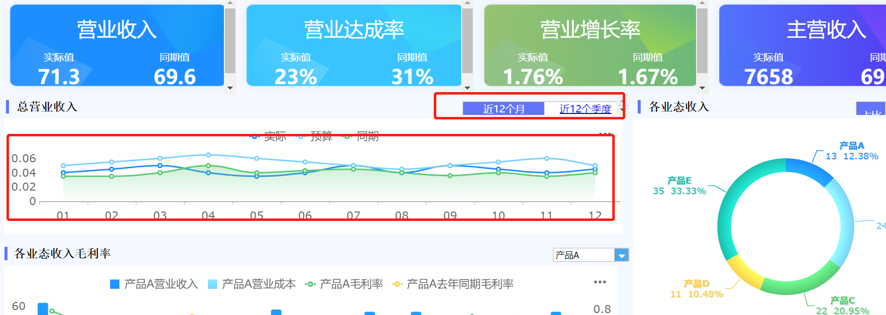

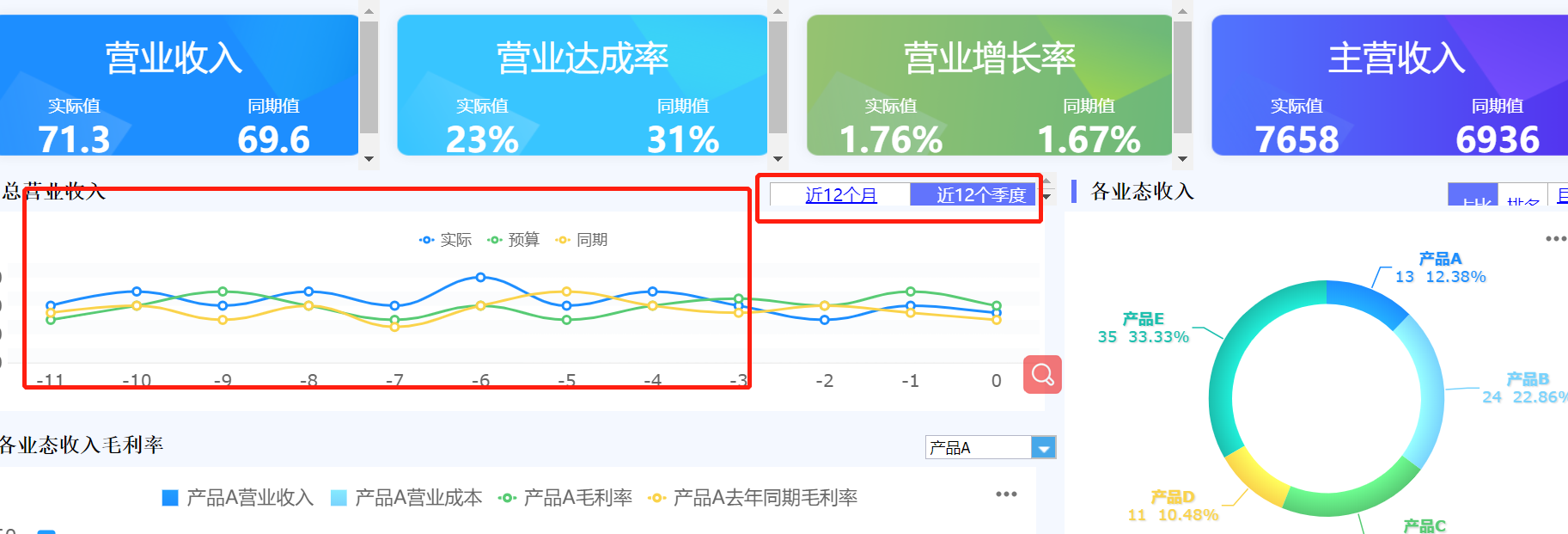

决策报表切换图表原理
如图红框所示,点击按钮切换图表(近12个月,12个季度两个按钮):
整个流程是怎么控制切换图表的,尤其是在图表位置我没发现控制代码,求大佬解释

这个是用报表块单元格超链接,切换tab块,隐藏tab块标题实现的
  • 狂奔的小蜗牛 狂奔的小蜗牛(提问者) 不是吧,没切换tab块吧,好像两个图表都在一个报表块里,但是我没在报表块(图表的)里看见控制显示隐藏的代码
    2022-02-10 11:12
  • snrtuemc snrtuemc 回复 狂奔的小蜗牛(提问者) 看近12个月,近12个季度这个报表块了的超链接,看看写了什么,是tab切换,还是组件隐藏的js,目前切换是这两个方式
    2022-02-10 11:14
  • 狂奔的小蜗牛 狂奔的小蜗牛(提问者) 回复 snrtuemc 你的意思是超链接里当前决策对象指的就是一个tab被,那他为什么每一个按钮要写两个对象,不是应该一个对像对应一个组件(咱们这里是报表块),还有他传值0和1,但在图标的报表块里只是初始化有0,他是怎么判断0是报表块里的那个图表的
    2022-02-10 11:31
  • snrtuemc snrtuemc 回复 狂奔的小蜗牛(提问者) tab块下面有tab标签,第一个标签下标就是0,第二个是1,一次类推,然后根据下标切换tab标签啊。。每个tab标签页放不同图表,这样不就是切换图表了
    2022-02-10 11:34
  • 狂奔的小蜗牛 狂奔的小蜗牛(提问者) 回复 snrtuemc 近12个月,近12个季度两个按钮跳的图表是在一个报表块里的,你的意思是说近12个月,近12个季度这个报表块穿0,图表的报表块里就显示第一个图,穿1就显示第二个图
    2022-02-10 15:48
yzm339714Lv6中级互助
发布于2022-2-10 11:53
一种就是隐藏了tab块,一种就是做的超链接,传参数然后存储过程根据不同的参数查询不同的数据,进行不同的分组
