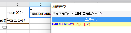

=indexofarray(单元格号[!0],序号)

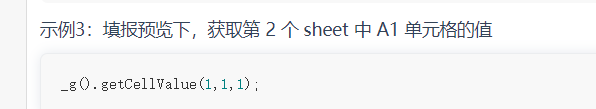

  • luojian0323 luojian0323 回复 zhangwenhao(提问者) 行号和列号一般用js可获取 公式没有 即使你用公式获取 到地行号和列号,如果这个单元格扩展了,公式也获取不准确。 用js 的contentPane.getCellValue(列号,行号) 上面这个js只适用于填报预览 分页预览你需要用jquery 方式:

动态的,通过行列,建议通过js取获取把
获取填报页面的单元格的值,有以下几种方法:
contentPane.getCellValue(sheet号,列号,行号);  //sheet号行号列号是从0开始
contentPane.curLGP.getCellValue(列号,行号);
contentPane.curLGP.getCellValue(单元格);
contentPane.curLGP._get$TDCell(col,row).text()//获取单元格显示值
contentPane.curLGP._get$TDCell(单元格).text()
由于单元格可以设置形态来改变其显示值,故 JavaScript 获取单元格有获取实际值和显示值的区分。
注:使用 contentPane.curLGP.getCellValue(列号,行号)获取值时不能使用 contentPane.curLGP.getCellValue(列号,"A1")这种形式,可先将 A1 单元格值赋给一个变量再用变量替换。
