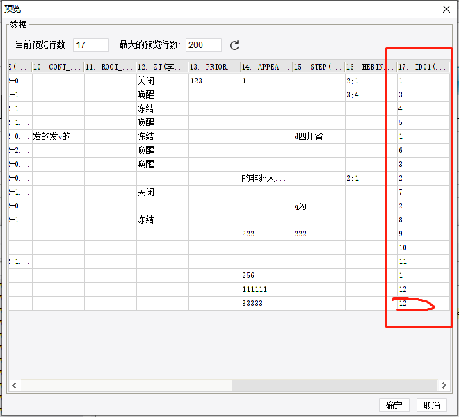

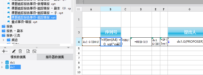

两张表怎么让序列号(第一张表)取得是另一张表的最大序列号+1图1是第二张表图一是第一张表

  • 用户DZNws0326467 用户DZNws0326467(提问者) 对 现在就是 全是相同的序列号 怎么才能取得时最大的id 欣慰我要做的是把这个表的数据添加到另一张表上,现在是 添加过去后 序列号没入库

https://help.fanruan.com/finereport/doc-view-545.html?source=4# 参考这个
先把另一张表的最大ID查出来,然后根据上面的文档最大ID加生成的序号,解决楼上提到的问题。但没解决并发问题(多人同时填报,这个时候需要新增一张ID表来解决了)

MAX(ds2.select(雇员ID))+1
