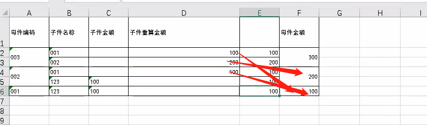

表报中是否有类似EXCEL中的VLOOKUP函数?谢谢

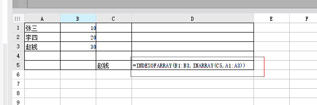

INDEXOFARRAY(B1:B3,INARRAY(C5,A1:A3))

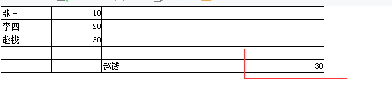

结果

  • yzm158648 yzm158648(提问者) 根据您的操作,我算出来的金额是0,已经上传附件,麻烦帮我看下是哪里有问题,谢谢。
    2022-02-19 13:48
  • CD20160914 CD20160914 回复 yzm158648(提问者) 因为你E列也是公式求和出来的。D列E列都用公式的时候。。其实E列它的数据还没有出来。。执行的顺序一样。所以一直没有取到。。
    2022-02-19 13:58
  • CD20160914 CD20160914 回复 yzm158648(提问者) 你可以把E列的公式去掉。。。直接录入一个固定的值。。。它就有返回。。。。所以两边同时用公式这个有冲突了
    2022-02-19 13:59
  • CD20160914 CD20160914 回复 yzm158648(提问者) 我把附件做了更新。你看一下是不是你要的结果了。。
    2022-02-19 14:11
