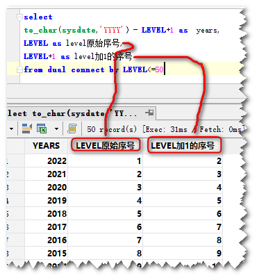

 to_char(sysdate,‘YYYY’)  sysdate是取oracel数据库当前的日期比如今天是2022-02-19,那么这个就得到日期,然后用to_char的yyyy参数就只返回年了。。得到2022的文本数字
LEVEL是oracel数据库中特有伪列。。然后结果最后面的connect by LEVEL<=50,就是说会返回1-50的一个数字序号,,,再结合上面的就是用2022依次去减1-50的序号 并加1 就是相当于第一行就是2022-1+1 =2022  第二行就是2022-2+1  =2021   这样依次类推下去。。。
