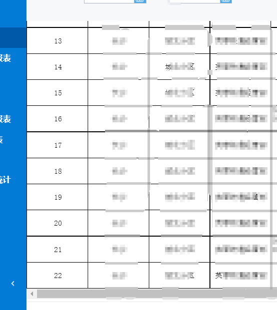

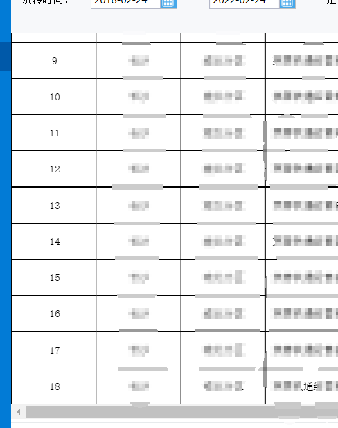

求助:同一张报表,总数为30的时候第一页只有18行,而总数为42时,第一页有22行。这是什么情况?
使用行后分页:
无隐藏行,修改纸张大小无效果:

报表链接后缀默认不分页__bypagesize__少了一个下划线导致设置分页未生效

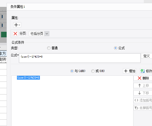

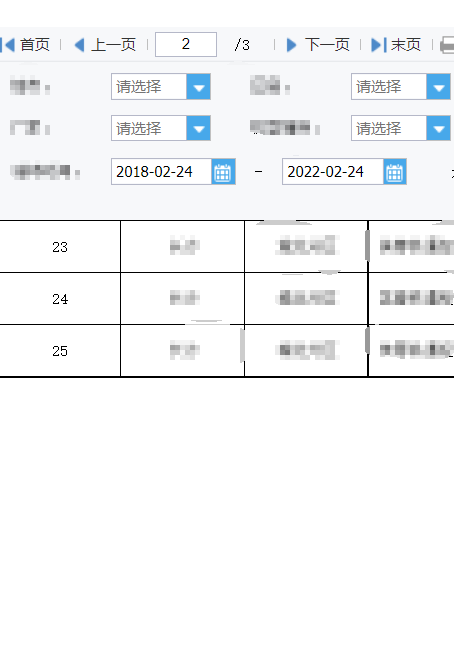

  • Z4u3z1 Z4u3z1 回复 丿丶YoonA(提问者) 用楼下的方法(条件属性)。比如分页公式改为IF(COUNT(A2)<=30,ROW()%30==0,ROW()%20==0) 如果总行数小于等于30,则一页显示,反之每20行一页
    2022-02-25 16:24
  • 丿丶YoonA 丿丶YoonA(提问者) 回复 Z4u3z1 我更新了问题,使用条件属性会出现这种情况
    2022-02-25 16:26

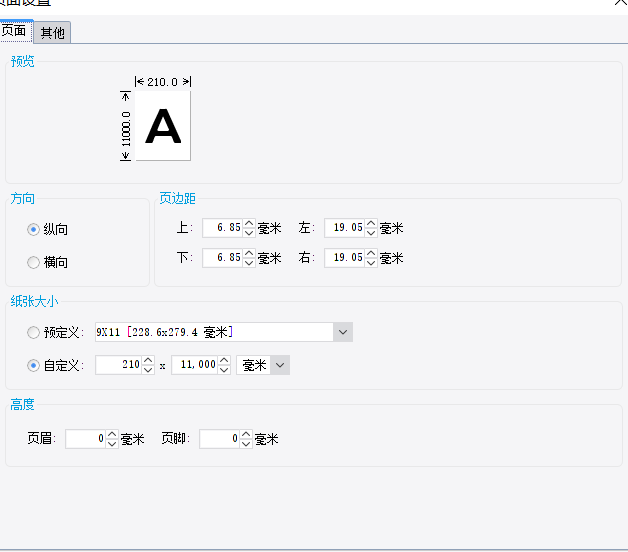

  • Z4u3z1 Z4u3z1 回复 丿丶YoonA(提问者) 页面的高度不够,去修改一下
    2022-02-25 16:28
  • 丿丶YoonA 丿丶YoonA(提问者) 回复 Z4u3z1 修改纸张大小吗?
    2022-02-25 16:33

用条件属性分页,不要用自动分页,自动分页是根据数据量自动进行的分页,数量不定。
  • 丿丶YoonA 丿丶YoonA(提问者) 用条件属性分页,第二页会出现只有几行的情况
    2022-02-25 16:15
  • luojian0323 luojian0323 回复 丿丶YoonA(提问者) 42条记录的话,看你想分成多少条一页啦 如果 是40条一页,那第二页就只有2条,这不很正常吗?
    2022-02-25 16:28
  • 丿丶YoonA 丿丶YoonA(提问者) 回复 luojian0323 我更新了问题,使用了条件属性
    2022-02-25 16:28
