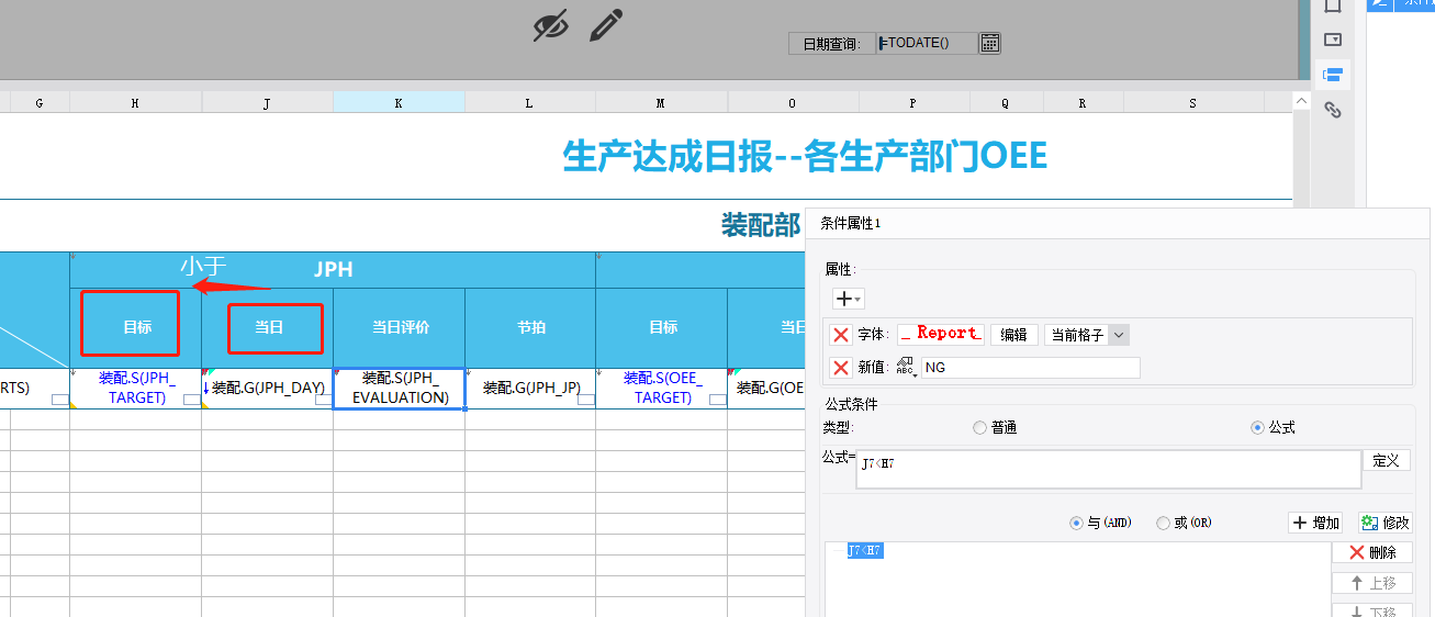

自动判断:当日小于目标当日评价处是红色的NG,当日等于目标时,当日评价是黑色的OK,这个条件怎么写

你的条件属性不是写出来了吗?
如果想要黑色的。你自己再增加一个条件属性就可以了。写等于 。新值为ok。设置黑色就行了
  • 用户DZNws0326467 用户DZNws0326467(提问者) 但是没有等于的条件 等于的时候是OK 没加上呢
    2022-02-28 09:25

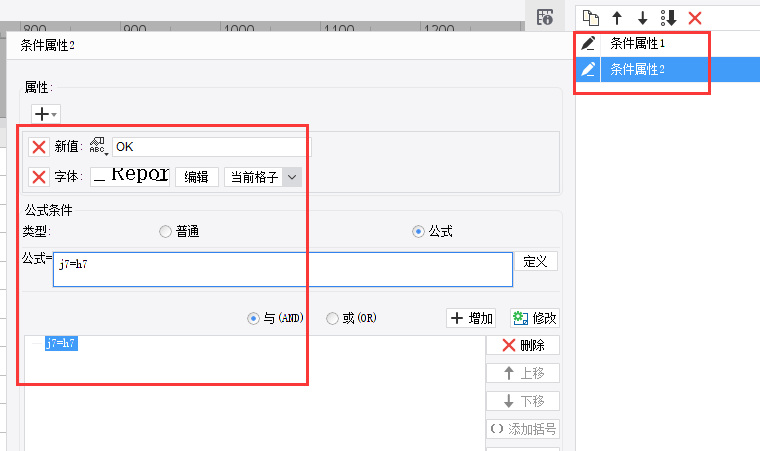

  • CD20160914 CD20160914 回复 用户DZNws0326467(提问者) 你要多增加一个条件属性,就是你要设置两个条件属性
    2022-02-28 09:27
  • CD20160914 CD20160914 回复 用户DZNws0326467(提问者) 你的条件属性要有两个才可以。看我上面类似的截图
    2022-02-28 09:27

你再添加一个条件属性就行了 J7=H7的

你的图中已经写出了第一个条件(红色的),如果是黑色的就再加一个条件属性就好

如果你原来的字体是黑色的这个条件属性就不用加吧,就判断一下当日小于目标,标红显示就好了呀
