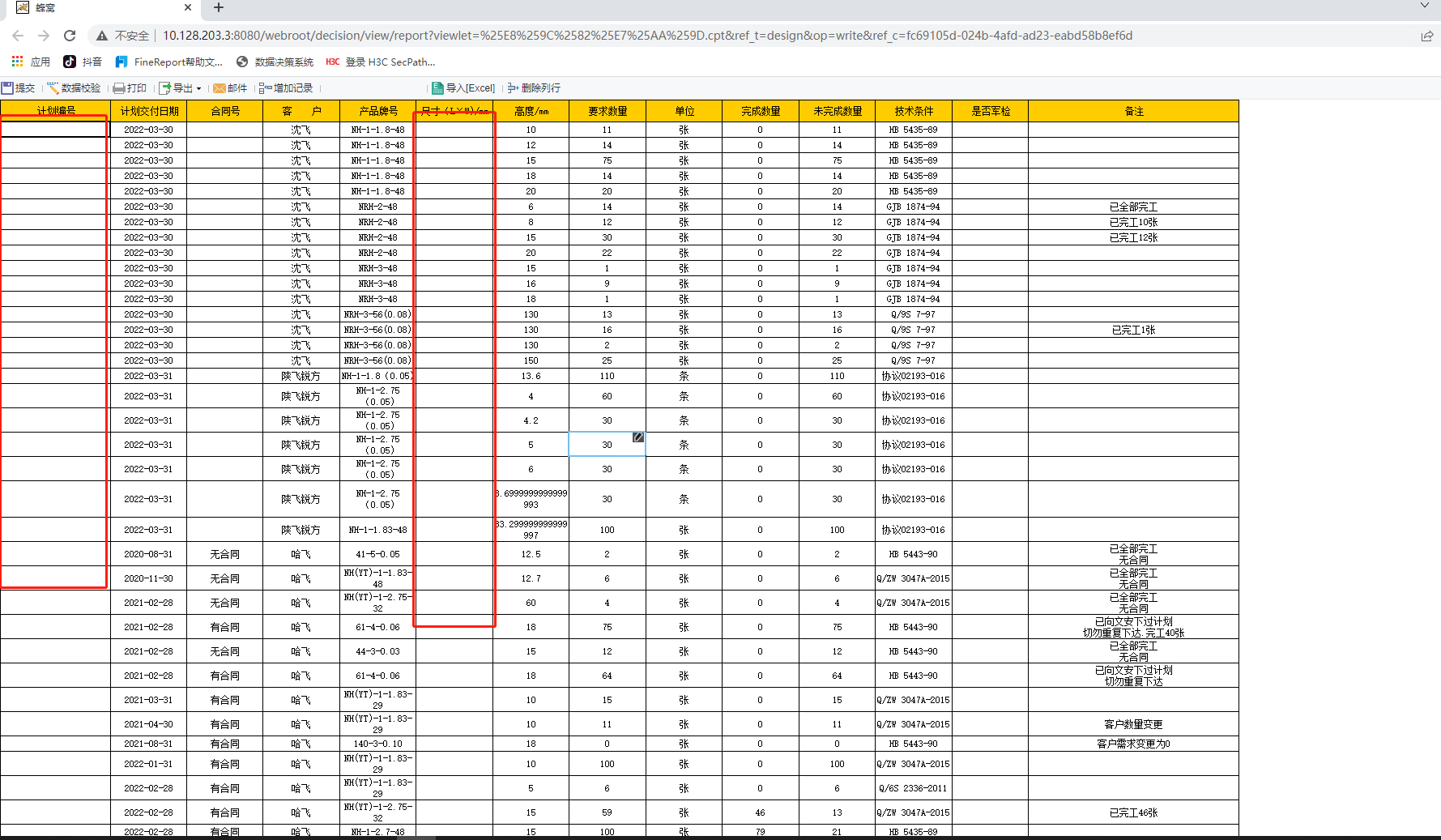

excel导入填报的时候有两列不显示,但是后面我提交了也能入库 我怎么显示把这两列显示出来?
FineReport 赵权 发布于 2022-3-16 08:58 (编辑于 2022-3-16 09:00)

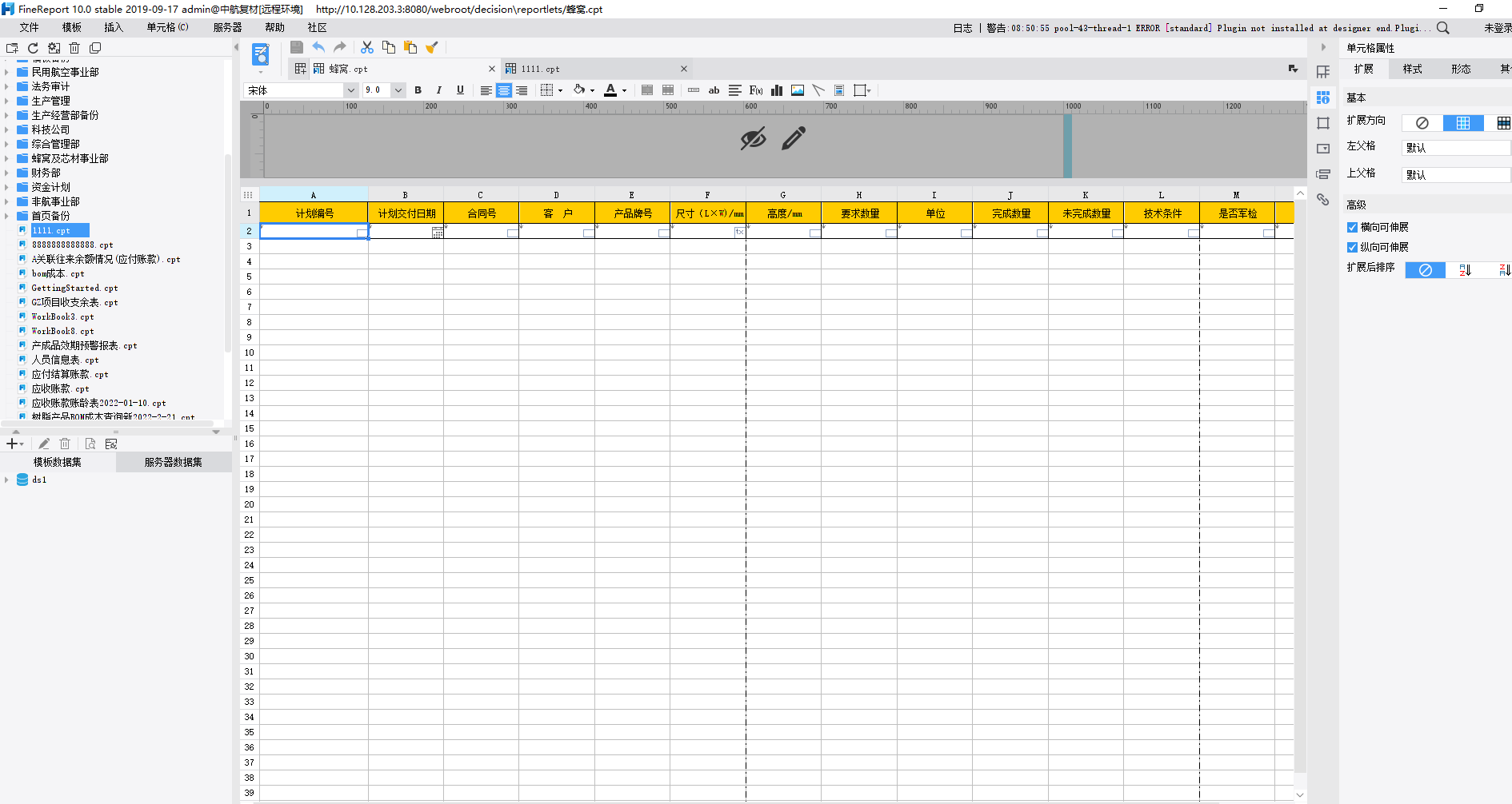

把尺寸这一列的*去先去掉试一下。。看是不是这个通配符引起的?先做一下测试(尺寸列的标题改成一样的看一下。。不要用什么*呢。)

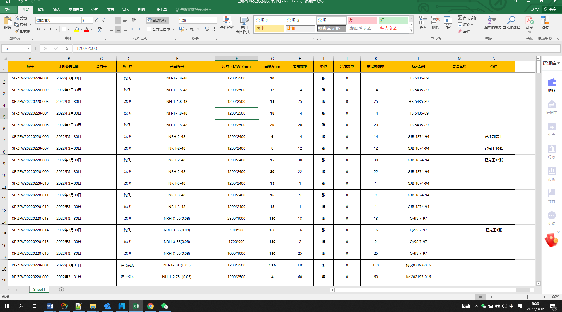

你excel中A列写的是序号。。你模板设置的是计划编号。。改成一样的看一下

  • 赵权 赵权(提问者) 我看了第一个 我也是试过原样导出然后 在试就可以 拿之前的excle文件就不行
    2022-03-16 09:04
  • @ @ 回复 赵权(提问者) 原样导出没问题 就看下原样导出跟你原来的有什么不同 应该就能知道什么原因了
    2022-03-16 09:07

看一下是不是控件的问题,修改成文本控件试一下呢

模板的标题名称与excel中的标题名称不匹配   修改成相同的名称
1序号/计划编号   2尺寸L×W/L*W
