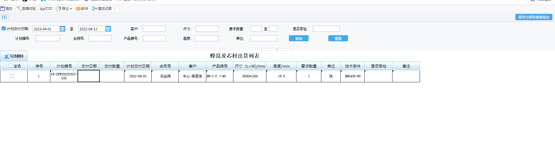

提报正常增加记录,回写都是正常,当提交入库完成再增加记录,后面就会带出上条记录的内容这是怎么回事

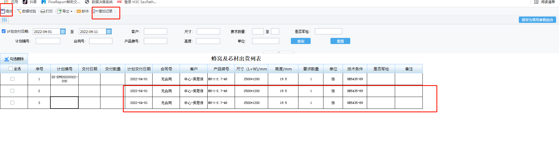

增加记录也是正常 回写也是正确
第3次点击提交入库之后 然后在增加记录就会出现这种情况

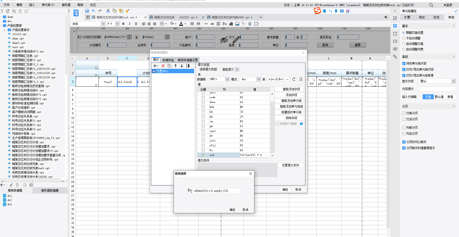

填报属性:

你的填报属性来张图,设计器也来张图。猜测是主键设置问题

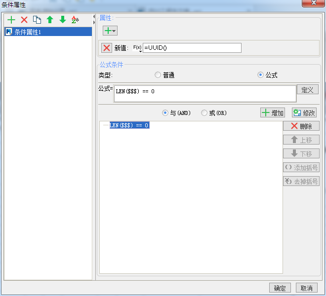

  • Z4u3z1 Z4u3z1 回复 赵权(提问者) 首先C3用条件属性新值F(X)=UUID()条件是len($$$)==0;其次填报属性中的UID的值直接用单元格C3
    2022-04-11 10:20

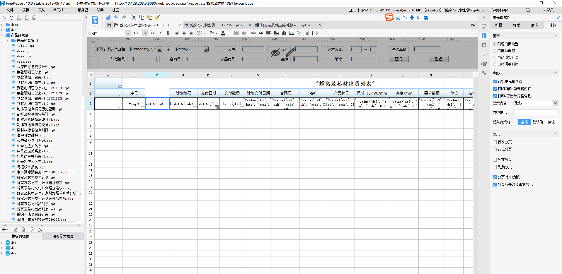

  • 赵权 赵权(提问者) 回复 Z4u3z1 我改的对吗 你看下
    2022-04-11 10:28
  • 赵权 赵权(提问者) 我是这样改的 然后uid就是直接用出单元格的值了 还是之前一样 后面内容还是会出来
