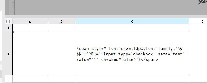

问:怎么写一段JS,勾选为是,不勾选为否,并把这个值赋到B2单元格中?(这个控件单元格本身为C2)

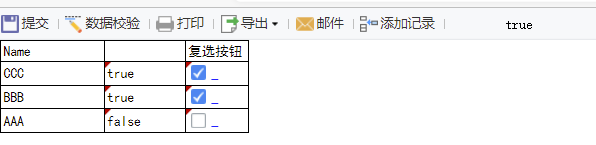

根据截图,你这个主要是获取到复选按钮的选中状态,并把状态返回到B2.
可以直接通过函数获取到控件的选中状态。
效果:
当然,可以利用获取到的状态结合函数做更复杂的判断。

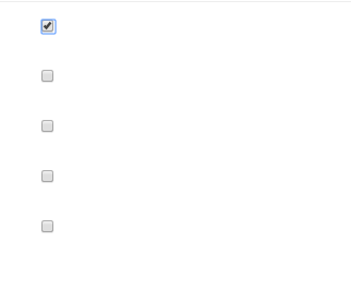

如果是其他场景可以参考:
1、JS限制复选框选中个数:https://help.fanruan.com/finereport/doc-view-1212.html
2、JS复选按钮批量或全选:https://help.fanruan.com/finereport/doc-view-1215.html
JS获取自定义Html中的checkbox
1、单元格中使用html预览元素

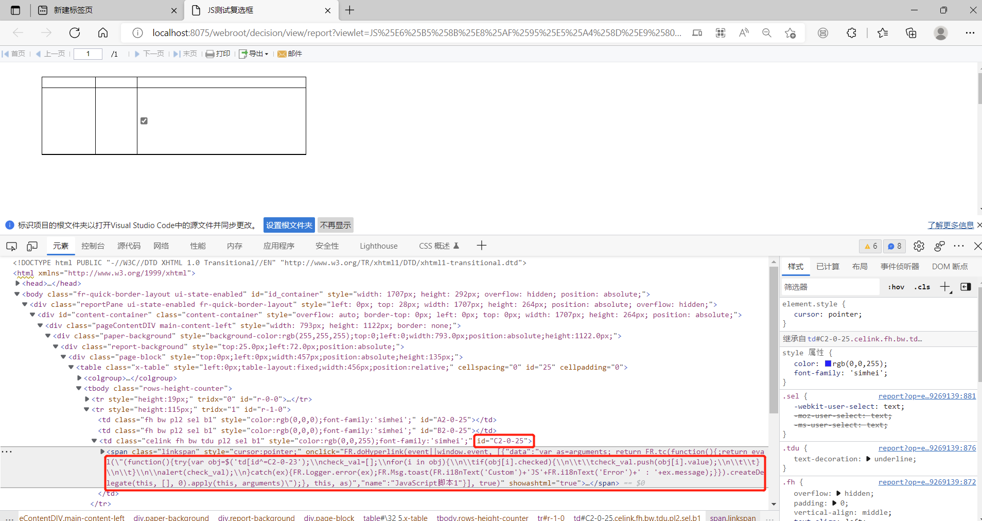

2、给单元格添加JS事件:
var obj=$('td[id^=C2-0-23]');
check_val=[];
for(i in obj){
if(obj[i].checked){
check_val.push(obj[i].value);
alert(check_val);
JS测试复选框 (2).zip

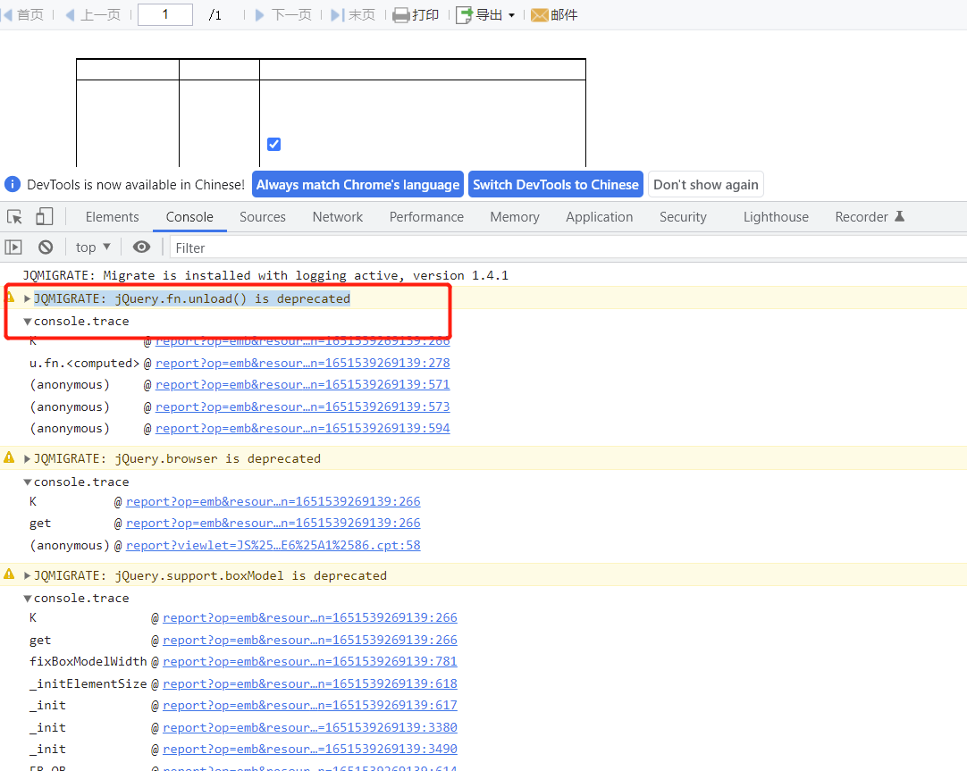

这个代码你试试,不知道FR的Jquery版本是否有变化,没有找到关于Jquery获取dom元素更详细的说明,只能到这一步了。

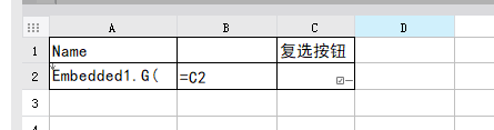

PILGRIMLv5初级互助
发布于2022-5-3 09:06(编辑于 2022-5-3 09:11)
参照下附件Cpt
测试.7z
如果想要显示“是”或者“否”文字,可以把单元格公式改成“=IF($A="true","是",IF($A="false","否",“”))”
