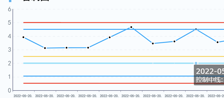

折线图设置预警
折线图上符合这三个条件的点需要被标记出来
红色的直线为管制线
FineReport yzm313451 发布于 2022-5-25 16:48

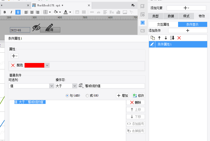

按照这个格式设置
  • yzm313451 yzm313451(提问者) 但是警戒线和折线上的点都是根据数据集里的字段来的 您上图可选列选的值 无法确定是条线的值 警戒线的值也无法判断
    2022-05-25 16:59
  • snrtuemc snrtuemc 回复 yzm313451(提问者) 额,不同警戒线值,设置不同颜色,就可以看出来了
    2022-05-25 17:01
  • yzm313451 yzm313451(提问者) 还有连续K个点在中心线同一侧 连续K个点递增 也无法判断
    2022-05-25 17:01
  • snrtuemc snrtuemc 回复 yzm313451(提问者) 然后你警戒线是公式取,这个值也是支持写公式的
    2022-05-25 17:02
  • yzm313451 yzm313451(提问者) 回复 snrtuemc 不是 你这个可选列选择值 怎样知道是折线图上哪一条线的值呢
    2022-05-25 17:07

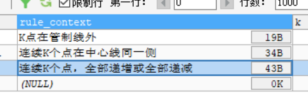

首先条件要拆分,应该是下面这样5个条件属性
1、K点在管制线外    大于上限、小于下限的点,计数为num,如果 num>=k,就触发2、连续k个点在中心线同一侧    2.1 连续k个点大于中心线    2.2 连续k个点小于中心线3、连续k个点,全部递增或全部递减    3.1 连续递增    3.2 连续递减
至于处理数据判断,应该可以用 lag()\lead() 函数处理,可以百度下看看
