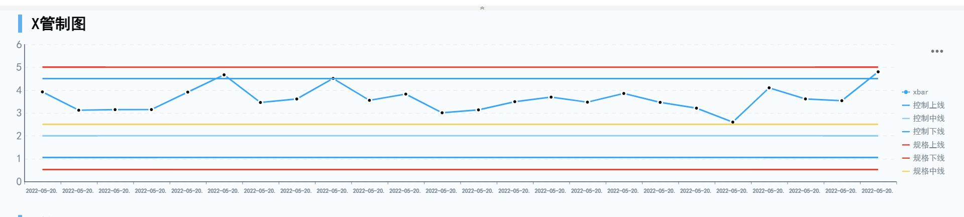

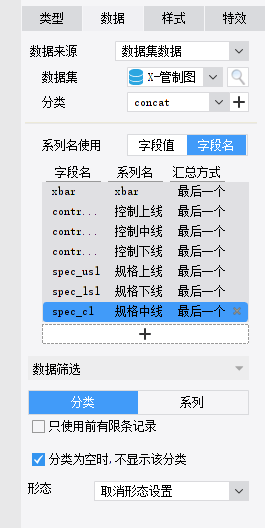

折线图上的折线和直线都是来源于同一个数据集的字段(红色的线不是警戒线,是数据源中的字段) ,报表制作详情如下图,image.png报表展示效果如下图

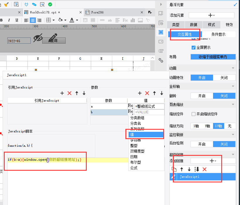

image.png现在想要蓝色折线上的点超出红色直线部分标记出来 并且超出的点可以点击 跳转到一个超链接

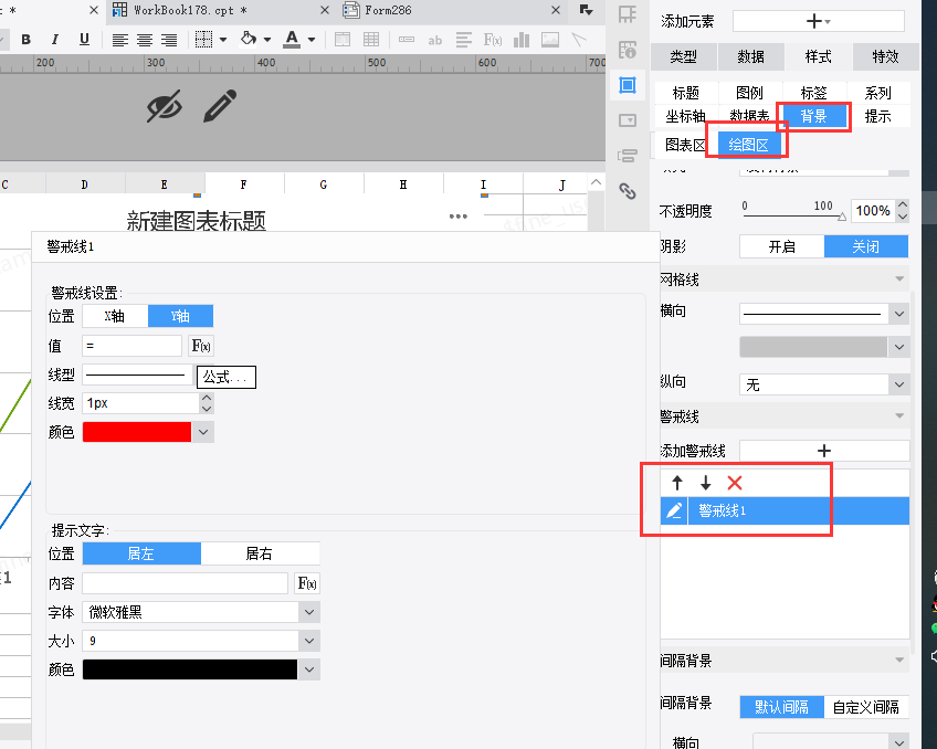

添加警戒线
添加链接

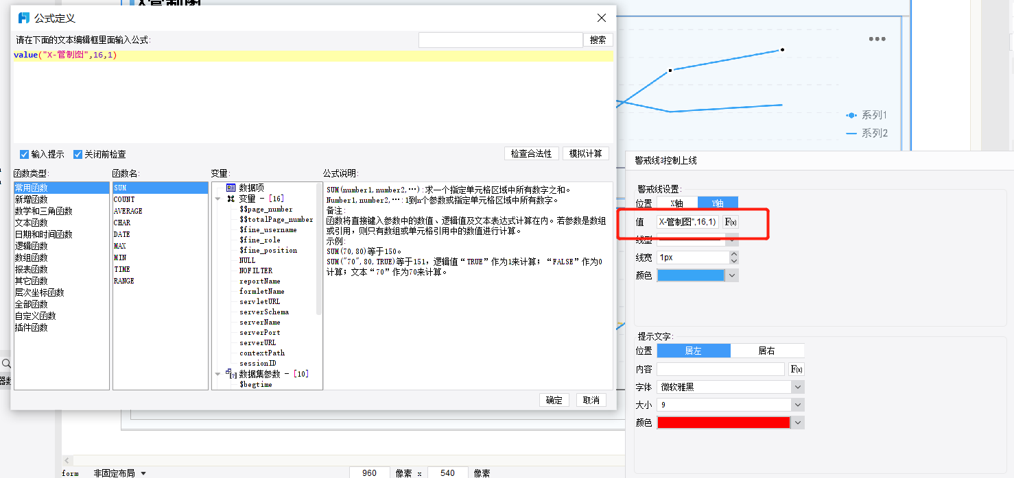

这个建议使用警戒线,不要用数据集数据,不然很难判断的,基本实现不了。。。

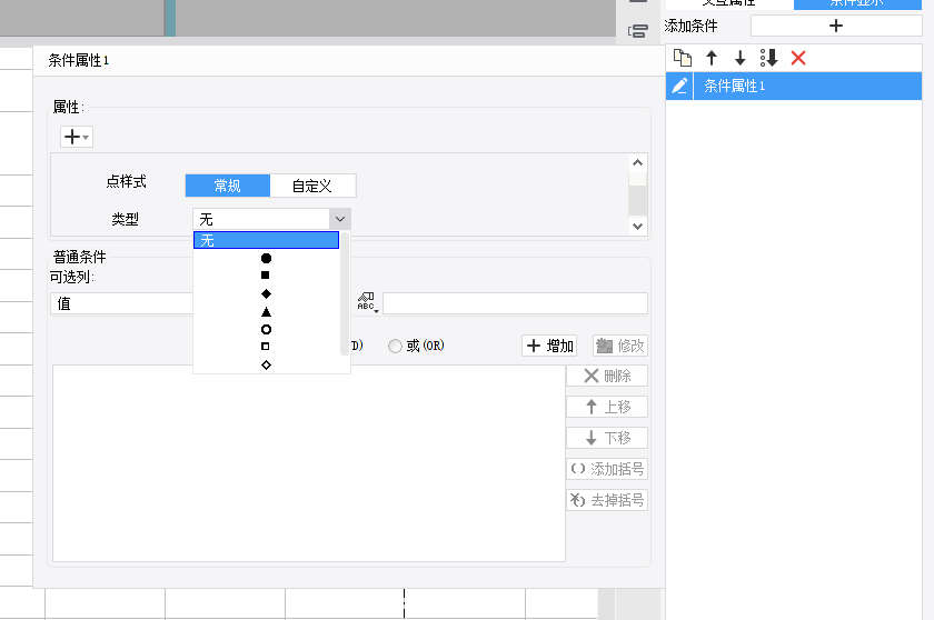

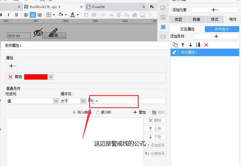

用自带警戒线,也是可以动态的值,从数据集去处理啊,这样还可以通过折线图条件属性,来做判断,达到你的需求
  • yzm313451 yzm313451(提问者) 请问警戒线在哪里制作
    2022-05-26 10:36
  • snrtuemc snrtuemc 回复 yzm313451(提问者) 看修改答案
    2022-05-26 10:41

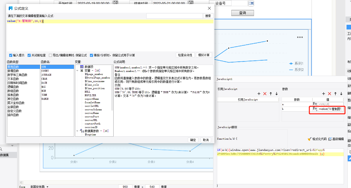

  • yzm313451 yzm313451(提问者) 回复 snrtuemc 警戒线中公式定义可以用数据集里的字段嘛 如果可以 该怎么写
    2022-05-26 10:48
  • snrtuemc snrtuemc 回复 yzm313451(提问者) 使用数据集公式,value函数和ds1.select函数,,例如value(\"ds1\",1,2) 取 ds1 数据集中第 1 列第 2 行的数据。参考Value函数-https://help.fanruan.com/finereport/doc-view-853.html,数据集函数概述-https://help.fanruan.com/finereport/doc-view-850.html
    2022-05-26 10:51
  • yzm313451 yzm313451(提问者) 回复 snrtuemc 警戒线做好了 请问如何判断折线上的点>警戒线 标记出来 然后点这个标记点跳转超链接

图表里的条件 跟超链接是不关联的 所以没办法单独设置一个点的超链接
