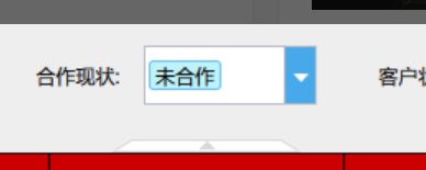

请问条件属性给的新值如何加到筛选中?
条件属性给了个新值“未合作”,但是筛选时选不出出来未合作的数据?

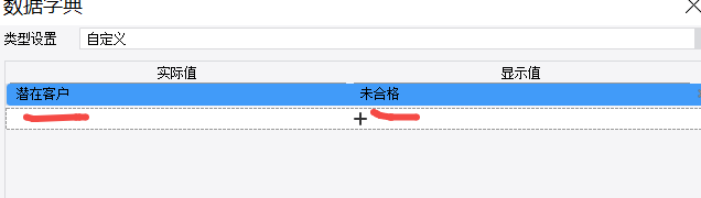

你要复选它原来的值呢。你这个只是用条件属性修改它的显示值。。
过滤设置等于:潜在客户
image.png这里设置显示值与实际值。让显示值就是你看到这些。把它的实际值改成什么潜在客户这些之内的。。你要去对应好
类似这样
where 1=1
${if(len(合作状态)=0,"",if(合作状态="潜在客户","and 你的字段 is null","and 表中的字段 ='"+ 合作状态 + "'"))}

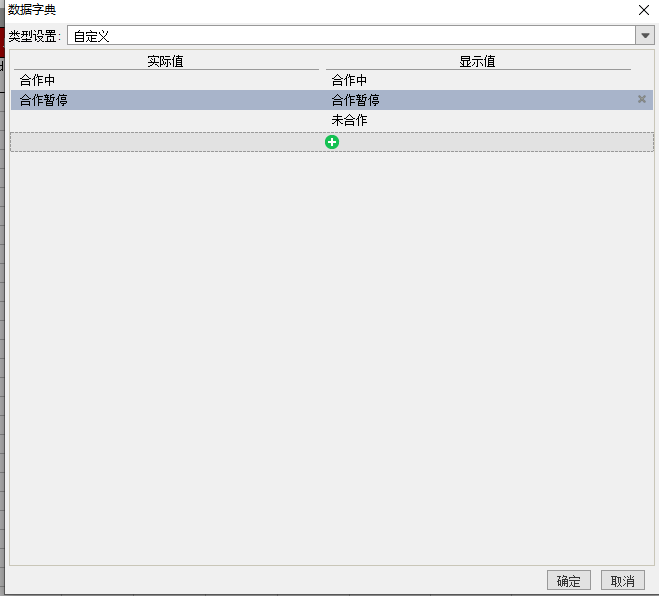

  • 用户m2896739 用户m2896739(提问者) 好嘞明白了,还有个问题:就是“未合作”实际值是null,空值,但实际值这里什么都不填,也筛选不出来(我上传截图了)
    2022-05-27 13:57
  • CD20160914 CD20160914 回复 用户m2896739(提问者) 做一个判断在sql里面,你如果是单选按钮好判断。。看上面修改的sql你自己去你的参数名称和字段。。
    2022-05-27 14:02

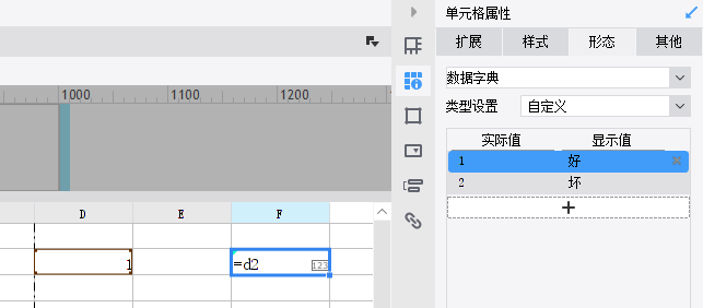

发布于2022-5-27 14:01
用条件属性不别扭吗,用形态转换
