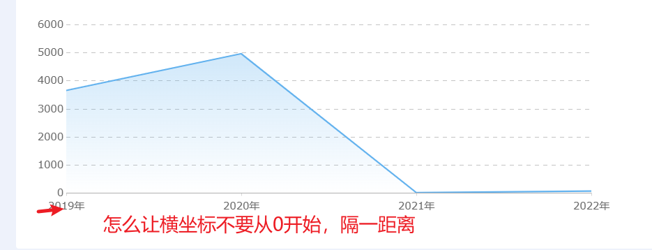

折现图的样式
折现图的样式
yzmxNd2p5144387
发布于 2022-5-28 14:15

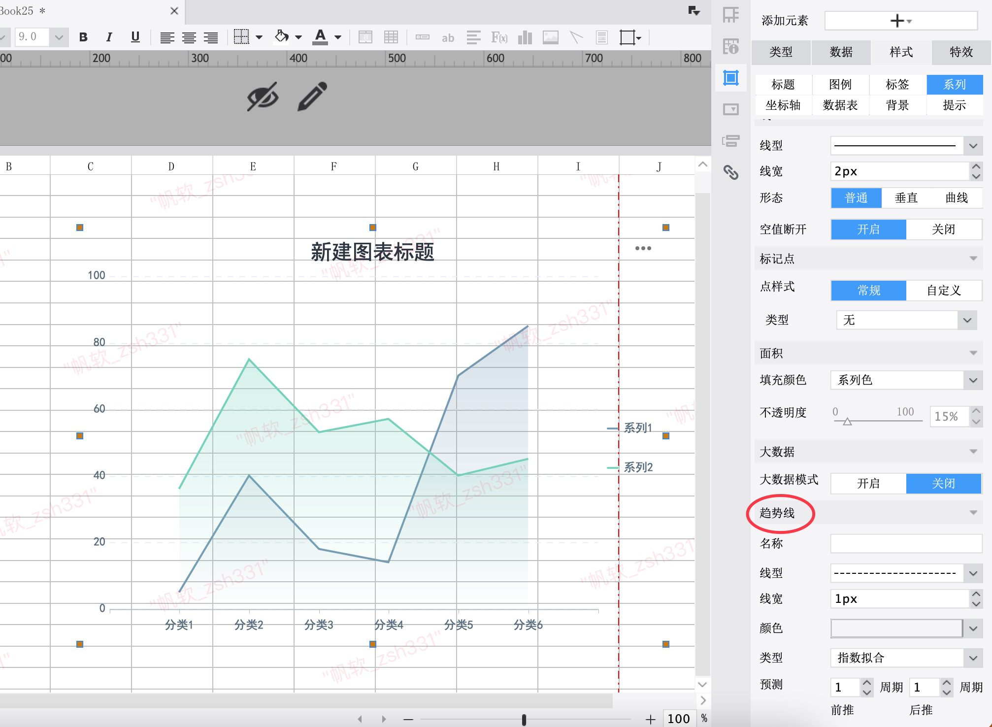

zsh331
Lv8
发布于2022-12-23 17:59
-- 在系列上添加一个透明趋势线即可;

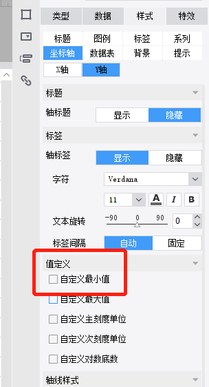

发布于2022-5-28 14:21(编辑于 2022-5-28 14:22)
自定义最小值?
(2)
yzmxNd2p5144387(提问者)
横坐标
2022-05-28 14:24
用户6NWif5139660
回复 yzmxNd2p5144387(提问者)
横坐标 没发移动 要不你就 在前面加一个年份 值为空 再隐藏
2022-05-28 14:28
