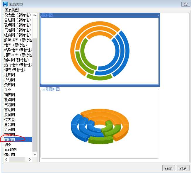

图表的新特性里面,有没有可以做圆环图表的,我只在旧的图表中有,新的没有

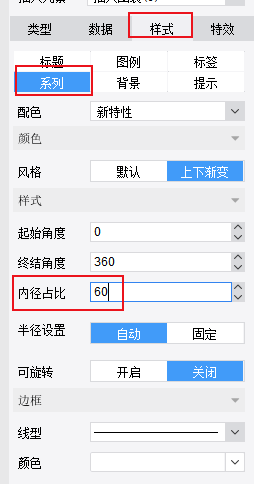

用饼图,设置内径

好的,我试一下,感觉应该可以,谢谢

Zl57...(提问者)
可以的,非常感谢
