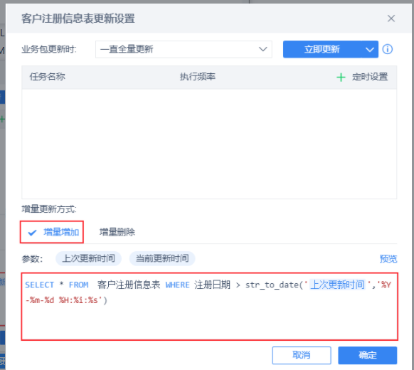

业务包更新时,某个数据库表没有更新成功并报错
报错提示:增量更新相关语句均为空,请检查该数据集的增量更新配置情况。

必须填写增量的sql语句,并按格式增加的时间字段才行。注意检查sql有没有执行成功。
https://help.fanruan.com/finebi/doc-view-671.html
SELECT * FROM 客户注册信息表 where 注册日期 > str_to_date('上次更新时间','%Y-%m-%d %H:%i:%s')

先做一下全局更新再看下
  • yzm742603 yzm742603(提问者) 全局更新后,又进行了业务包更新,这个数据库表还是没有更新到,是什么原因?跟这个数据库表的更新设置有关系么,该数据库表的更新设置为“首次全量,此后增量”
    2022-06-28 12:11
  • snrtuemc snrtuemc 回复 yzm742603(提问者) 那就是增量没有数据,或者你的增量设置有问题,仔细检查下
