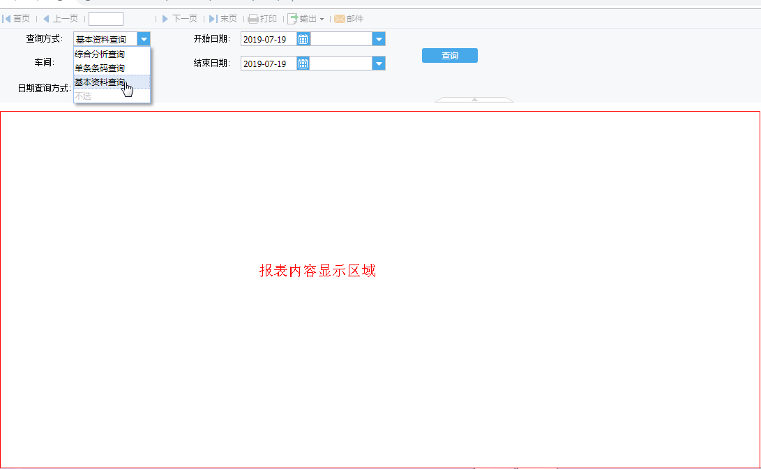

如图:
下拉框有三个值,分别是三个不同的报表界面,他们共用一个参数界面。
参考这个文档:
根据参数查看不同报表:https://help.finereport.com/doc-view-407.html

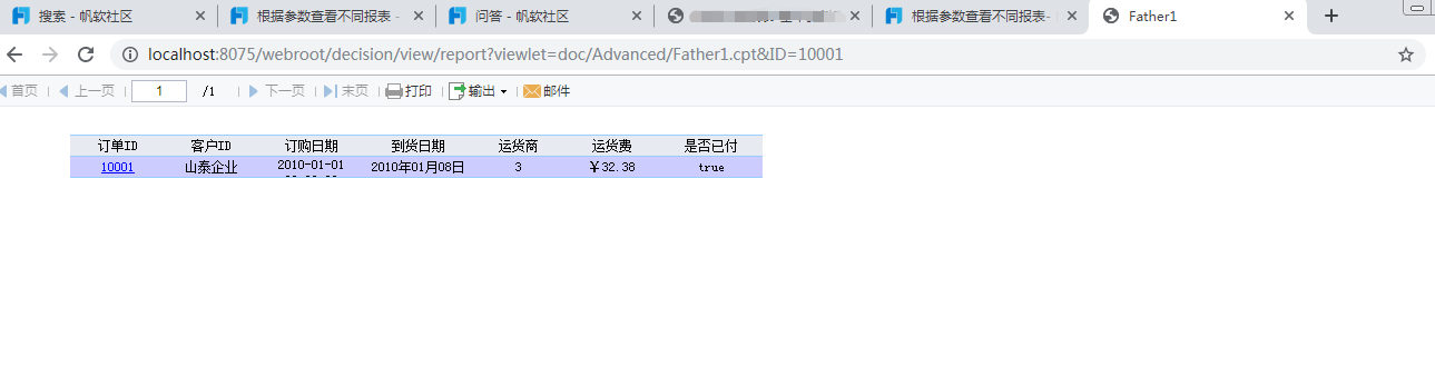

但是效果是选了ID和下拉框 值 订单后 参数界面不见了,再想直接点订单明细,要按返回,太麻烦了,这样的实现效果,有没有什么好的方法,
我想参数界面不变,只刷新报表内容显示区域。

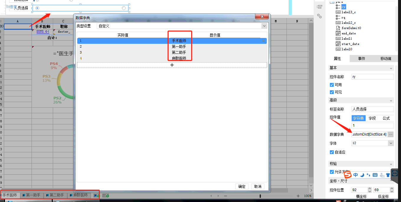

DlesLv6初级互助
发布于2019-7-22 11:18
//控件点击事件
var len = $(".fr-sheetbutton-container").length;
var s = this.getValue();
$(".fr-sheetbutton-container").eq(s-1).trigger("click");
//切换sheet
//模板web属性设置加载结束事件
$(".fr-tabpane-controlbuttons.ui-state-enabled").hide();
$(".fr-tabpane-tabscontent-bg").hide();
//隐藏左下角的sheet页
