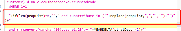

例如有个下拉框为saleList,那么在存储过程加个条件sale= ‘“+saleList+”’ 这样

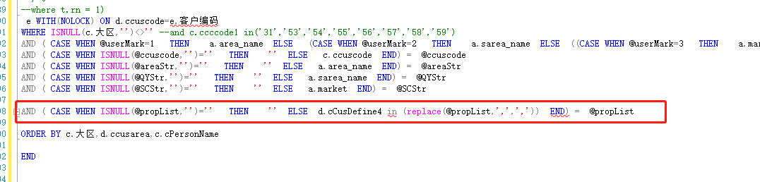

,图1是查询Sql,图二是存储过程,按照图一的propList写条件,propList是多选下拉框

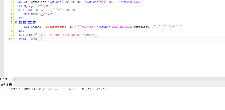

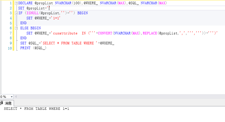

可以啊  存储过程可以传入参数啊
参考SQL,把最后的print(@sql_) 改成 EXEC(@SQL_)

  • Z4u3z1 Z4u3z1 回复 Q4512K41FF(提问者) 不晓得你的数据库字典,不清楚你的场景 你的两个SQL对应不上...............
    2022-07-28 14:02
  • Q4512K41FF Q4512K41FF(提问者) 回复 Z4u3z1 对,我的意思是图二怎么按照图一来加这个if条件
    2022-07-28 14:07

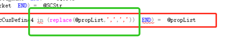

  • Q4512K41FF Q4512K41FF(提问者) 回复 Z4u3z1 刚刚我完善了一下问题,主要是圈中的这一行该怎么写
    2022-07-28 14:09

这里前面与最后还少一个引号号。你用函数替换逗号后。目前它是这样的
假如下拉框多个值    张三,李四,王大1
那么你的sql替换后得到    in(张三','李四','王大1)
而正确的结果是要  in ('张三','李四','王大1')
  • Q4512K41FF Q4512K41FF(提问者) 对就是这个引号比较烦人,看不出来哪缺引号了,我把这行sql放出来你看下 AND ( CASE WHEN ISNULL(@propList,\'\')=\'\' THEN \'\' ELSE d.cCusDefine4 in (replace(@propList,\',\',\',\')) END) = @propList
