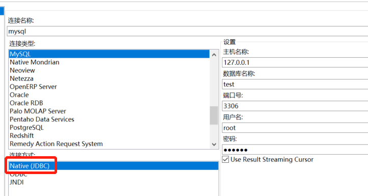

mysql-connector-java-5.1.49-bin.jar.zip
就是正常的连接呀

  • runer runer 回复 姚友林(提问者) 你试试不就行了,我连的可以

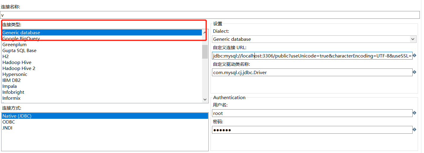

url记得改成自己的
jdbc:mysql://localhost:3306/public?useUnicode=true&characterEncoding=UTF-8&useSSL=false&serverTimezone=Asia/Shanghai&zeroDateTimeBehavior=CONVERT_TO_NULL

  • yhe024 yhe024 回复 姚友林(提问者) 那你改一下kettle文件夹底下 你自己的目录data-integration\\simple-jndi,这里面有个jdbc.properties添加 MYSQL8_DB/type=javax.sql.DataSource MYSQL8_DB/driver=com.mysql.cj.jdbc.Driver MYSQL8_DB/url=jdbc:mysql://127.0.0.1:3306/public?useUnicode=true&characterEncoding=utf8&useSSL=false&serverTimezone=GMT MYSQL8_DB/user=root MYSQL8_DB/password=123456 然后Mysql连接选jndi,jndi名称就是MYSQL8_DB
