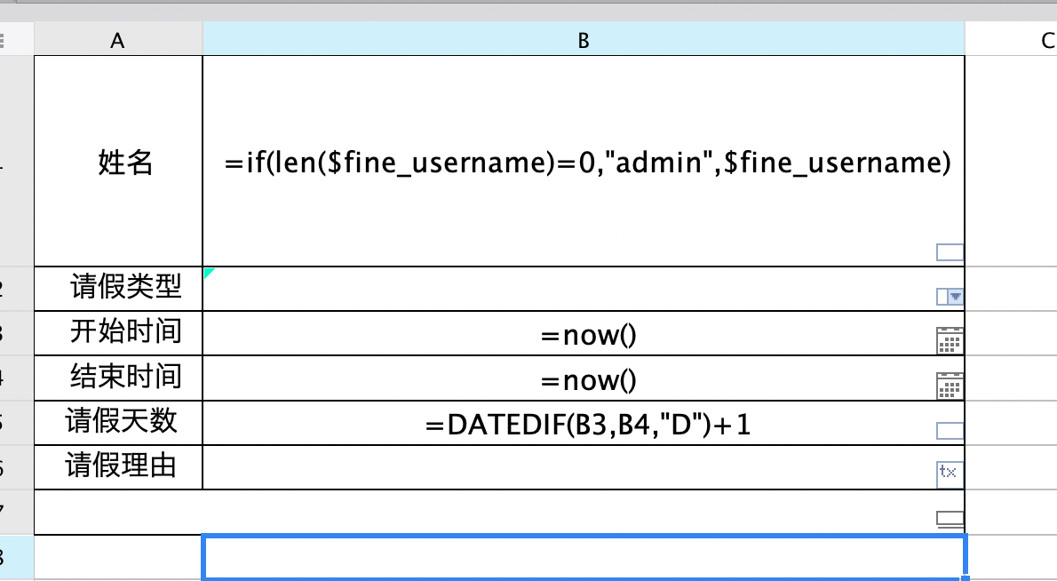

图1中,填报预览中请假天数会因为开始时间和结束时间变动而重新计算。

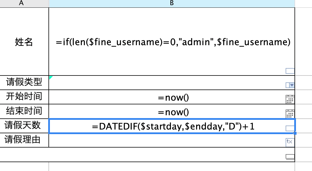

但是图2中,不会有这样的计算。
其中开始时间和结束时间,控件名称分别设置为 startday 和 endday 。 想问一下图2结果的原因。

参数是在加载和查询的时候  重新赋值,而 单元格是你填报后 ,引用单元格就会赋值;
说的有问题,上面是参数和单元格的区别; 引用单元格的时候,单独引用单元格控件是引用不到值的,貌似单元格的控件默认不是参数,所以你用参数的写法获取不到
  • 帆软用户dVmie0vLbF 帆软用户dVmie0vLbF(提问者) 在填报预览中,重新输入信息会触发刷新,但是填报的时候,参数不会被影响,对吗? 但是会影响单元格的数值。求确认。
    2022-08-11 09:37
  • runer runer 回复 帆软用户dVmie0vLbF(提问者) 我最开始说的是参数面板上和单元格的区别;参数面板上的控件默认为参数了,单元格里的控件默认不是参数,所以你获取参数的写法 $参数名 获取不到值
    2022-08-11 09:40

用单元格 不用控件名
