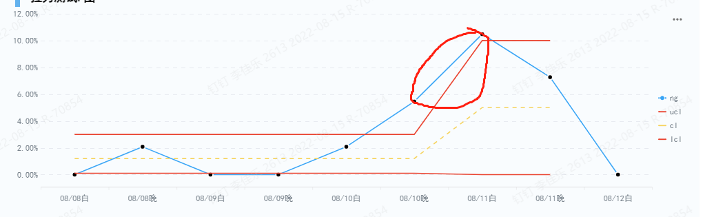

圈中的红色的折线 是从数据集里取的数,能否实现折线处不显示?就是值不同的时候跳过 而不是折线

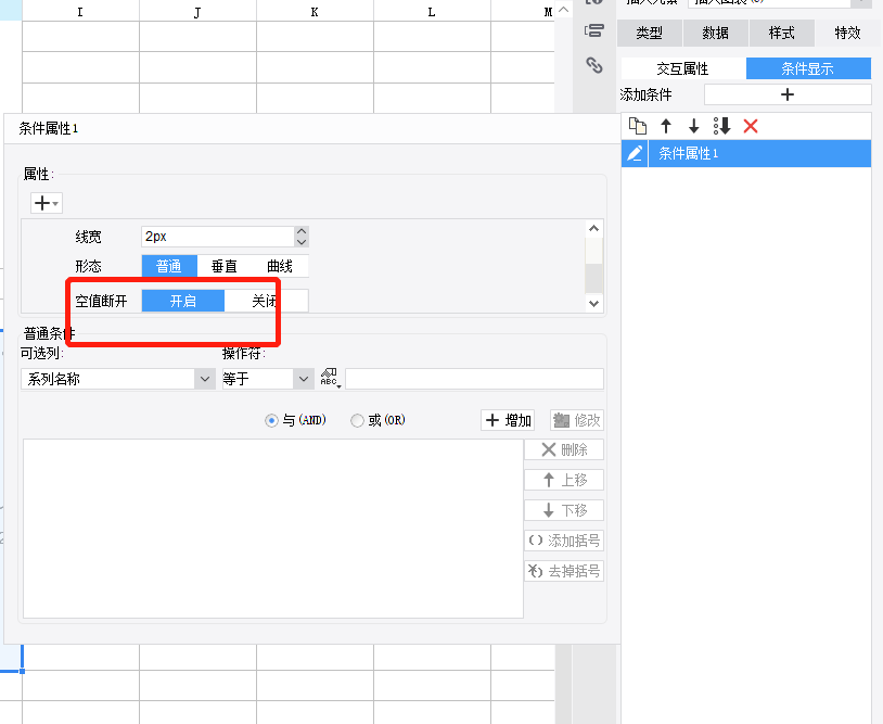

可以设置断点不连接
条件显示,我觉着应该是这个
(3)
yzm313451(提问者)
空值断开选择开启是吗 这个试了 不行 而且这不是空值 是值变化了 就比如1号到10号值是1 11号到20号值是2 在10号到11号这一段 不要显示折线 让它断开

runer
回复 yzm313451(提问者)
我感觉没有,折现你怎么判断呢;只能说是,你把数据放到单元格,再单元格里判断数据显示不显示,然后图表中再展示,这是一个方案,需要试一下
