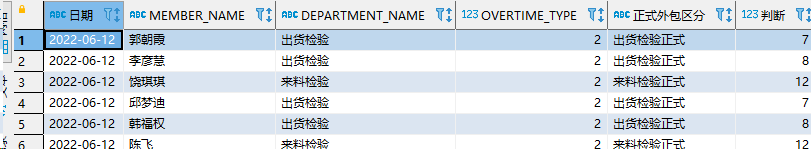

我想要按日期和人和部门把这些后面的都合起来
SQL callie 发布于 2022-8-17 10:53
悬赏:0 F币 + 添加悬赏
发布于2022-8-17 10:59
你两个select语句字段都不一样,肯定报错
union的话,两个语句字段名都要一一对应的
  • callie callie(提问者) 我得弄几个空的放在那边吗
    2022-08-17 11:03
  • snrtuemc snrtuemc 回复 callie(提问者) 是的,名称需要上下一一对应,没有就是空的列
    2022-08-17 11:04

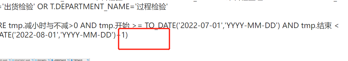

lxy2Lv6中级互助
发布于2022-8-17 11:02(编辑于 2022-8-17 11:05)
union all要每个对应的字段类型是一样的,比如第一段sql的第一个字段是数值型的,那么union all的第二段的第一个字段也要是数值型的,然后还有union all的字段个数一样,比如第一段有6个字段,第二段也要有6个字段,可以按这个检查一下sqlimage.png
    2022-08-17 11:03
  • lxy2 lxy2 回复 callie(提问者) 没有值的话要的,要对应得到的
    2022-08-17 11:04
  • lxy2 lxy2 回复 callie(提问者) 最后一段sql好像还少了个子查询的重命名,你看下我放上来的图,然后加上去试试呢
    2022-08-17 11:05
