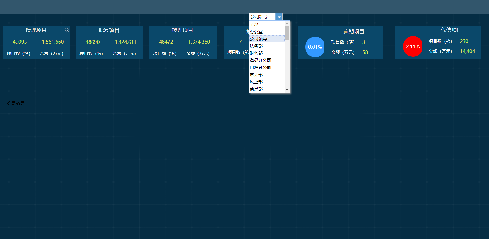

选择下拉之后数据集是否会重新查询,为啥我的没反应?这个是决策报表

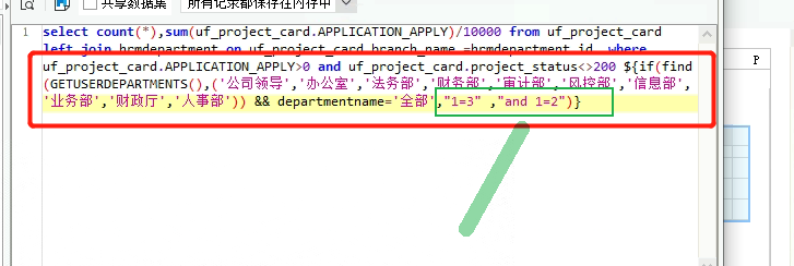

  • yzm263960 yzm263960(提问者) 回复 runer 总是不走后面那个if判断
    2022-08-20 14:10
  • runer runer 回复 yzm263960(提问者) 你的参数都没有识别出来,肯定刷新不了啊

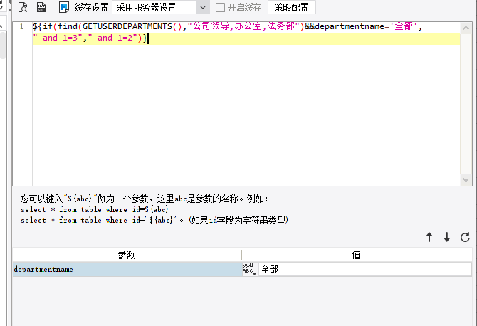

走到if后面?不全是假吗??你的职位在帆软中设置的是一个人多个还是一个人只有一个?如果一个人只有一个,那么这样查询判断后  要么是1=3   或者是and 1=2  如果走1=2 没有数据。如果走1=3一样没有数据。。小学数学告诉我们1永远不会等于2也不会等于3,所以你的条件不管是否满足,,永远不会有数据!!!!还有1=3前面不是应该再加一个 and吗
如下部分,不管如何。你的条件全是假,,那就直接写 and 1=0就行了
同时你的写法本来就错误,改成类似这样至少才可以语法不会错误
${if(find(GETUSERDEPARTMENTS(),"公司领导,办公室,法务部")&&departmentname='全部'," and 1=3"," and 1=2")}
