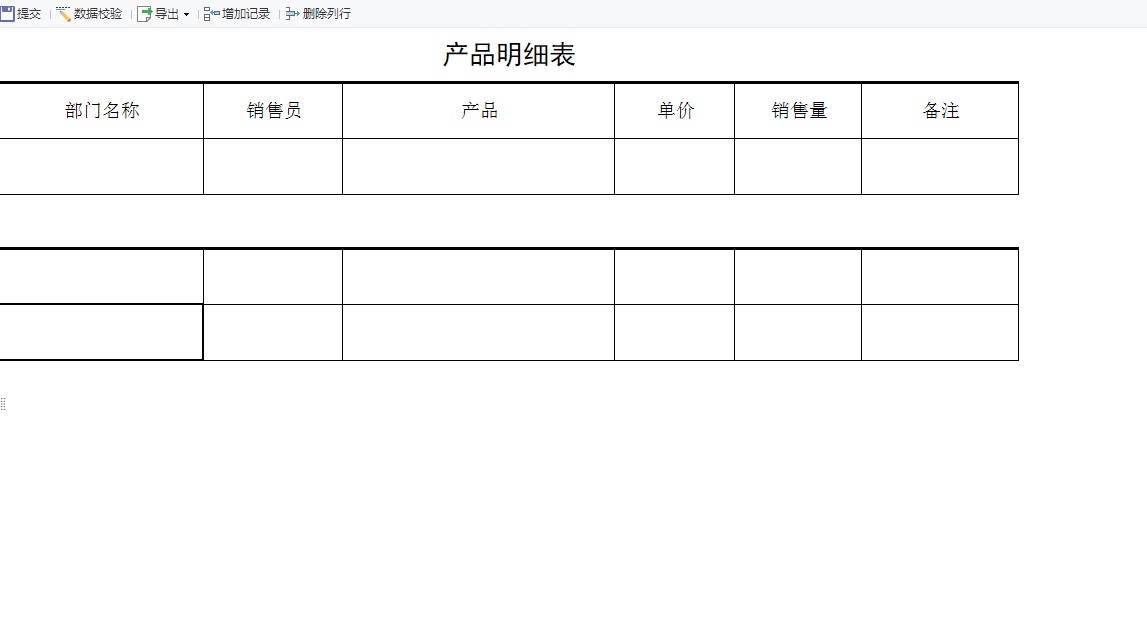

一添加记录会报错A1单元格未设置成扩展,但是将A1设置成拓展后,添加记录时,两行两行添加记录,而且添加的相挨,但是与原纪录隔一行空白?这是因为什么原因?
第一列为机构名称,如果添加行成功,如何避免每行重复填写机构名称?

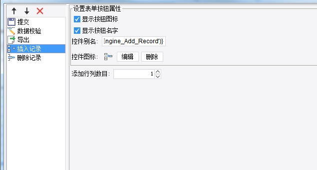

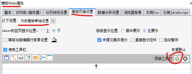

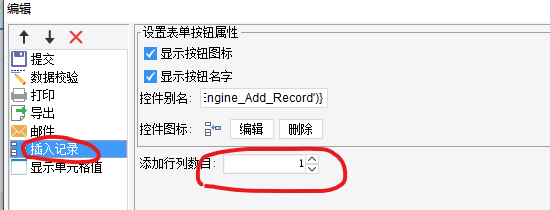

还有检查一下你的插入行这里设置
  • 飞舞的蒲公英 飞舞的蒲公英(提问者) 您好,A1默认左父格没问题,插入行设置也没问题,但是还是不行

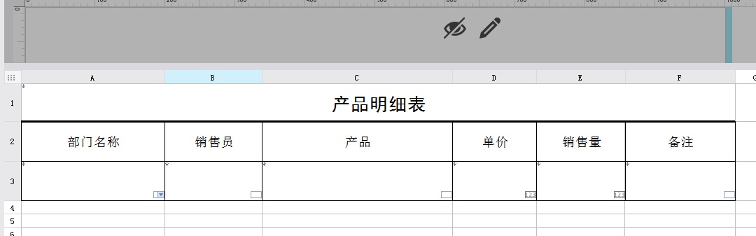

  • CD20160914 CD20160914 回复 飞舞的蒲公英(提问者) 你应该设置A3单元格为纵向扩展。。A1和A2不要设置纵向扩展。因为它们是标题。。

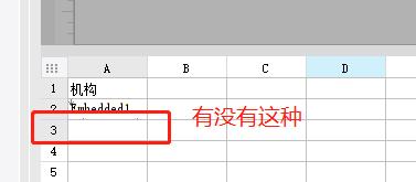

添加行隔行空白看看是不是设置多余了空白行,观察一下A1下面有没有灰色的。

  • yzmmCKbb7753545 yzmmCKbb7753545 你好,没有变灰,标题行,列名,空白行,这是设计器的三行,然后将标题行向下拓展,但是网页效果就是 标题行,列名,空白行 有黑边框的两行,中间就是隔着一行的距离什么都没有
    2022-08-21 12:14
  • vv可爱多 vv可爱多 回复 yzmmCKbb7753545 就是把设计器界面的空白行删去
    2022-08-21 12:23
  • yzmmCKbb7753545 yzmmCKbb7753545 回复 vv可爱多 没有这种的灰色的空白行,灰色的都有内容
    2022-08-21 12:33
