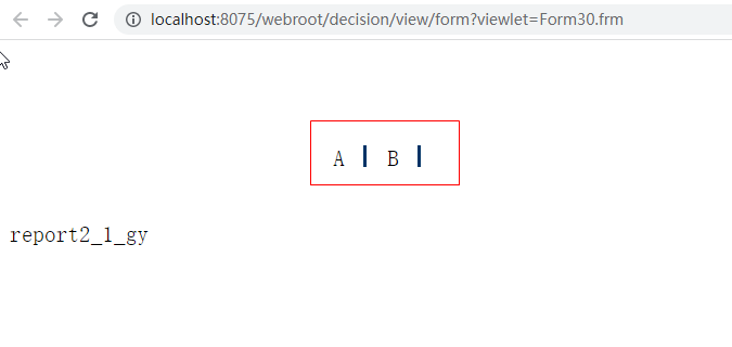

决策报表,实现点击单元格,切换报表块,且颜色加深
目前可以实现 切换的效果,想在点击的时候,稍微把背景颜色加深一下,能看到切换效果就可以了

效果图:

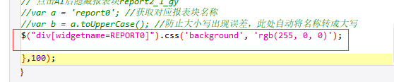

setTimeout(function(){
var a = 'report2'; //获取对应报表块名称
var b = a.toUpperCase(); //防止大小写出现误差,此处自动将名称转成大写
$("div[widgetname='" + b + "']").find('.widgetBackground').css('background', 'rgb(0, 51, 102)');
},100);
直接A B 用2个报表块,然后这样,直接改变报表快的背景颜色

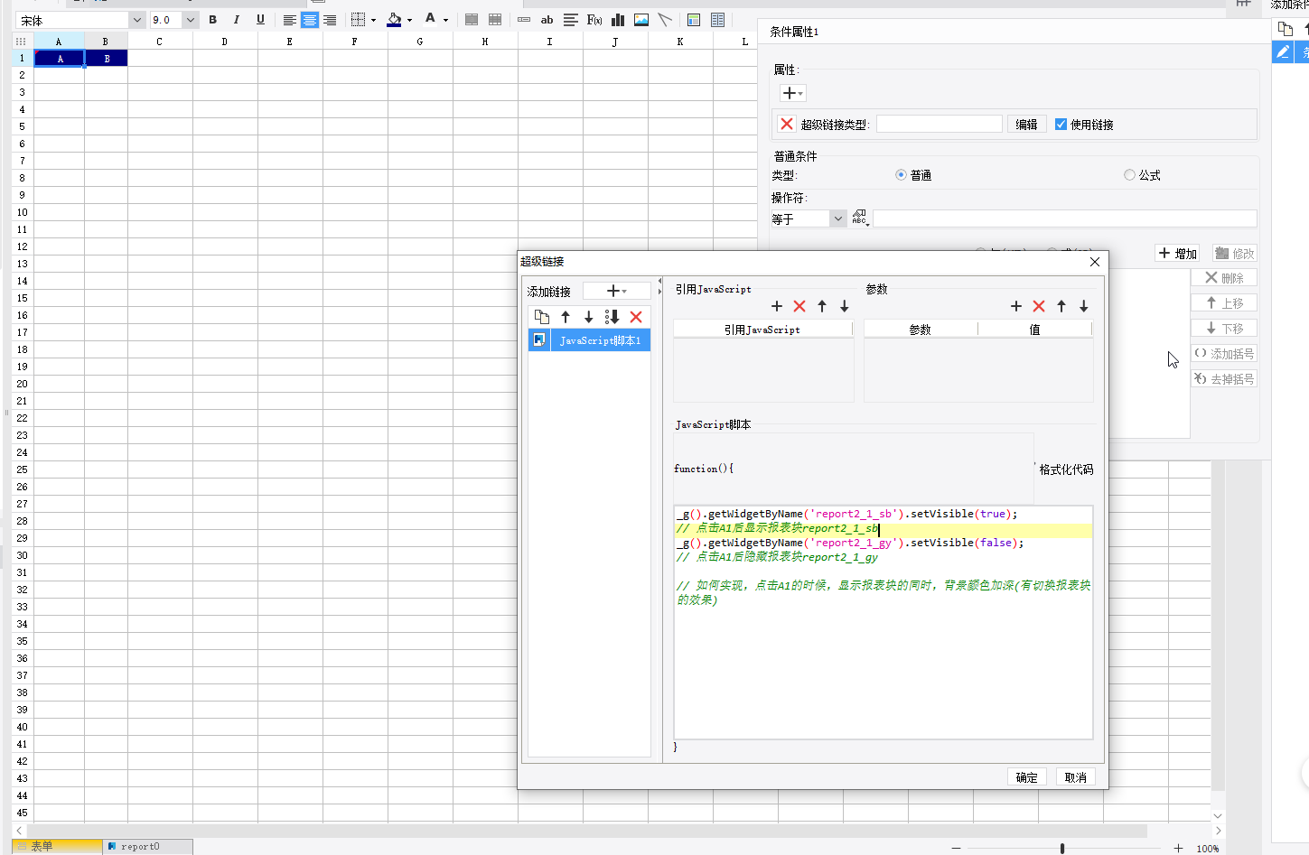

  • 13182656102 13182656102(提问者) 我试了下,只能下面一条线会有变化,整个不会变化
    2022-08-25 17:55
  • yzm339714 yzm339714 回复 13182656102(提问者) 模板发出来看看,我这边就这样用的,是正常的呢
    2022-08-25 17:58
  • 13182656102 13182656102(提问者) 回复 yzm339714 您看下
    2022-08-25 18:25
  • 13182656102 13182656102(提问者) 回复 yzm339714 而且这样的话,我鼠标放上去的话,不是箭头,感觉是可编辑的状态,虽然点击也会切换
    2022-08-25 18:37
  • yzm339714 yzm339714 回复 13182656102(提问者) 补充答案修改了,11的话,有变动, 然后单元格里面不要设置背景,直接设置报表块主题颜色, 鼠标放上去不是箭头的话,你可以把这个js 写在单元格的超链接 - js脚本里面
