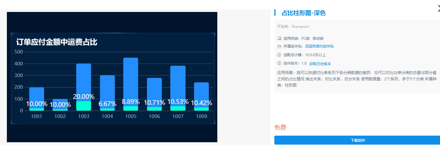

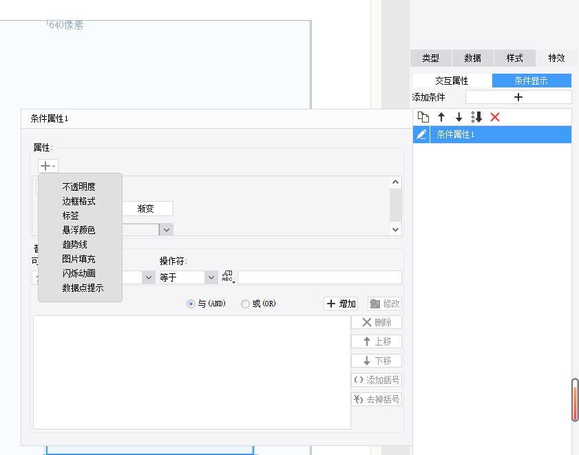

vv可爱多Lv4初级互助
发布于2022-8-25 17:18(编辑于 2022-8-25 17:19)
占比柱形图-https://help.fanruan.com/finereport/doc-view-3563.html
如果是想条件显示可以选中图表在右边的特效-条件显示-添加条件属性进行设置
  • SSVIP SSVIP(提问者) 这个只能判断里面的数值的多少进行改变;我想要的是根据那个百分比来进行判断
    2022-08-25 17:23

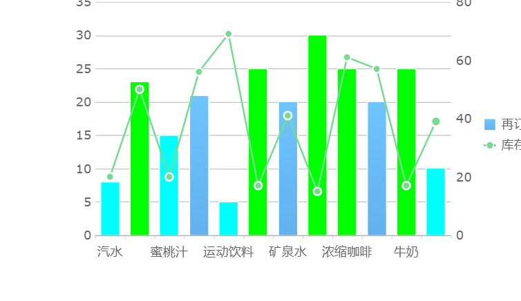

QWERLv3见习互助
发布于2022-8-25 17:18(编辑于 2022-8-25 17:46)
不是这种效果吗
  • SSVIP SSVIP(提问者) 这个只能判断里面的数值的多少进行改变;我想要的是根据那个百分比来进行判断,有没有好的方法
    2022-08-25 17:23
  • QWER QWER 回复 SSVIP(提问者) 不是上面那种效果吗
    2022-08-25 17:47
  • SSVIP SSVIP(提问者) 不是 类似上面那种 我又补了一个图你看一下
    2022-08-25 17:58

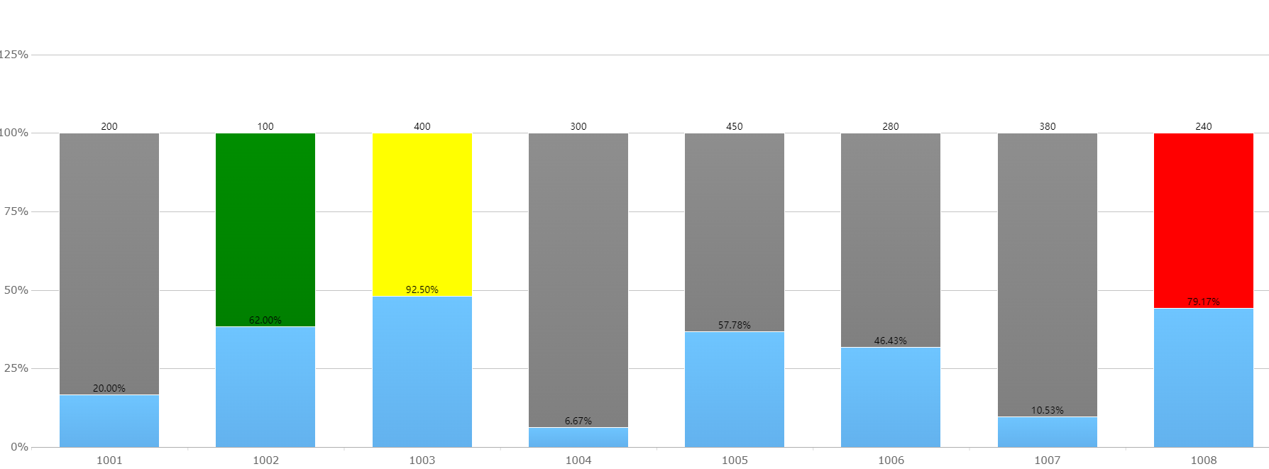

CD20160914Lv8专家互助
发布于2022-8-25 21:46
你是要这样的吗?颜色我是随便设置的,只是按占比设置了不同的颜色了。。。
