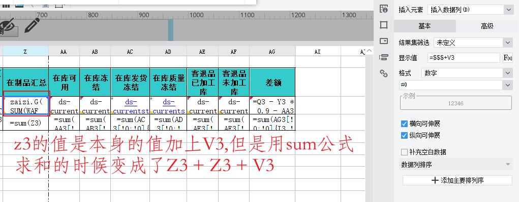

帆软求和异常
帆软求和异常
yzm162776
发布于 2022-9-20 10:03
(编辑于 2022-9-20 10:05)

试试 Z3用公式形态

yzm162776(提问者)
也不行

Z4u3z1
回复 yzm162776(提问者)
那就增加一列辅助列AI3(该列隐藏掉),该列用Z3的字段,然后把Z3的值改成公式ZI3+V3,下边的合计就sum(ai3)

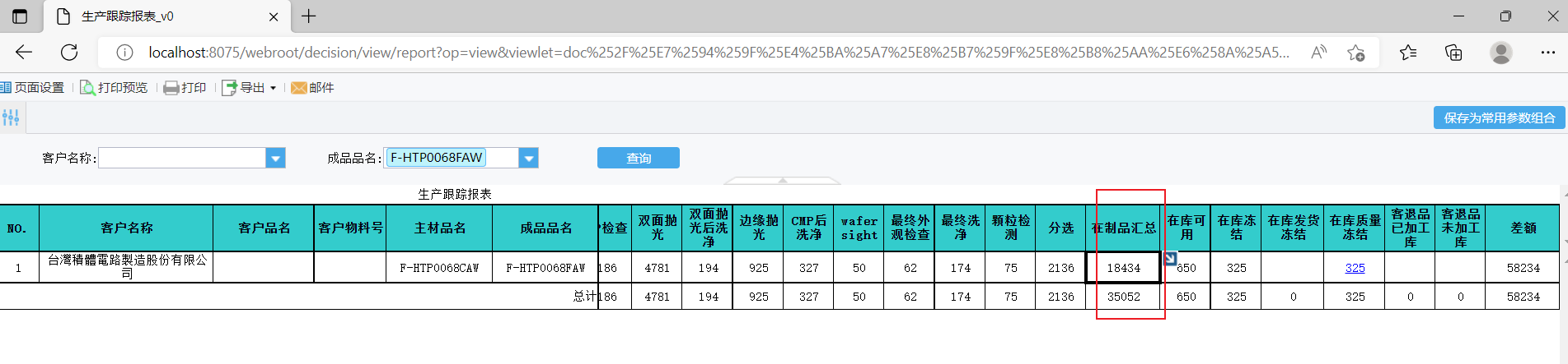

蒲公英FZLJ
Lv5
初级互助
发布于2022-9-20 10:36(编辑于 2022-9-20 10:41)
是否有用条件属性设置了行高为0?sum合计了隐藏行的数据。如果是的话,sum把条件加上,类似
SUM(Z3[!0]{V3>0})
