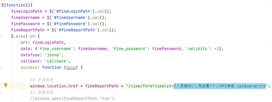

無法接收到url附帶的fineusername

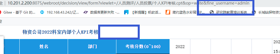

下图是系统内连接帆软报表的方式

fine_username是关键字,不能直接在URL中拼接,换成其他的
这个参数是登录决策系统直接可以使用的,不需要拼接参数
  • 用户DRQXF9153762 用户DRQXF9153762(提问者) 我是用系统拼接的finesuername属性,之前还好使,前两天突然就不好使了 我补充了问题里的图片

  • snrtuemc snrtuemc 回复 用户DRQXF9153762(提问者) 你要URL拼接传参,不要用fine_username,改成你讲的finesuername也可以。。。关键字不要当参数

  • 用户DRQXF9153762 用户DRQXF9153762(提问者) 回复 snrtuemc 下划线去掉也不行。报表没有显示传过去的值 而且之前就是带下划线 并且报表能获取到 很迷惑

这个参数是内置的,应该是被重新赋值了
直接使用,不需要在url后面拼接,登录系统后就能看到
