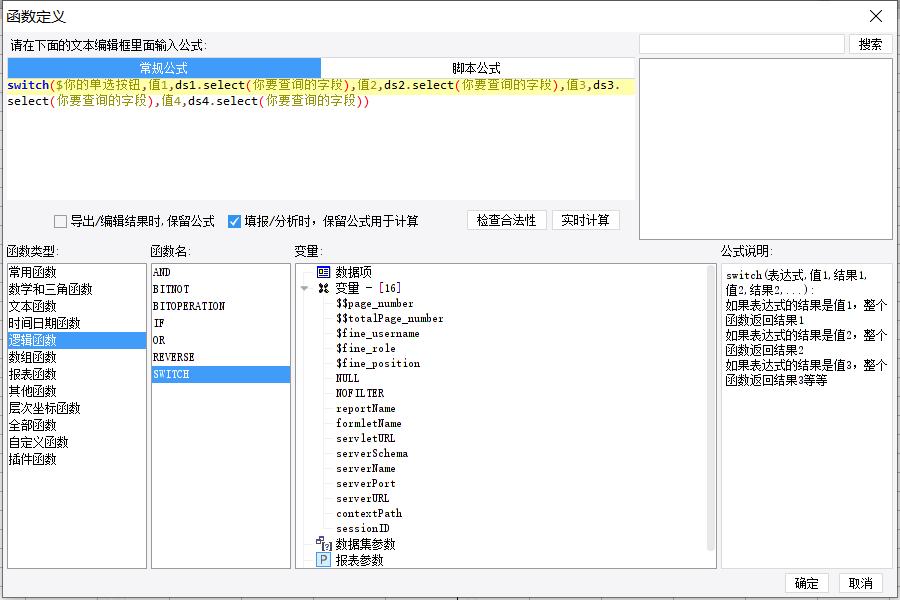

如下图,比如有四个单选按钮,每个按钮对应不同的数据集,如何使用公式判断并给单元格赋值
FineReport Q4512K41FF 发布于 2022-9-25 17:23 (编辑于 2022-9-25 17:56)
weibwLv7高级互助
发布于2022-9-25 17:30(编辑于 2022-9-25 17:31)
推荐查看一下swith函数的用法
switch($你的单选按钮,值1,ds1.select(你要查询的字段),值2,ds2.select(你要查询的字段),值3,ds3.select(你要查询的字段),值4,ds4.select(你要查询的字段))

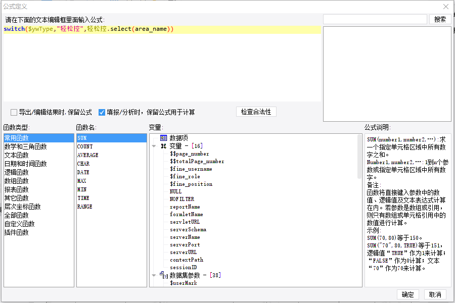

  • Q4512K41FF Q4512K41FF(提问者) 更新了下问题,你看下是有什么问题吗
    2022-09-25 17:57
  • weibw weibw 回复 Q4512K41FF(提问者) 理论上没问题,但是如果你参数条件变了,没提交的话是不会有效果的
