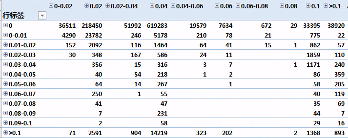

想要做到和EXCEL里面的透视图一样的效果

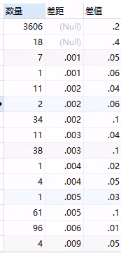

SELECT COUNT(F.值)数量,F.差距,F.差值 FROM (SELECT E.值,E.差值,CASE WHEN E.与上限差距>0 THEN  E.与上限差距
WHEN E.与下限差距>0 THEN  E.与下限差距
END AS 差距 FROM (select D.值,D.差值,D.上限,D.下限,D.值-D.上限 as 与上限差距,D.下限-D.值 as 与下限差距 FROM
(SELECT
                        A.*,
                        B.差值,
                        B.上限,
                        B.下限,
                        B.SPCN,
                CONVERT ( VARCHAR ( 10 ), datepart(WK, A.time) ) + N'周' AS WEEK1,
        datepart(WK, A.time) AS WEEK2
                FROM
                        SELECT
                                AA.*,
                                ( cast( AA.设备 AS NVARCHAR ) + cast( AA.位置 AS NVARCHAR ) ) AS 设备位置,
                                C.ITEM,
                                C.供应商,
                                CASE WHEN AA.设备 = '影像仪测试—正面' THEN C.影像仪正面时间
WHEN AA.设备 = '影像仪测试—反面' THEN C.影像仪反面时间
WHEN AA.设备 = '三坐标' THEN C.三坐标时间
END as time
                        FROM
                                测量室数据 AA
                                LEFT JOIN 测量室主表 C ON AA.ID = C.ID
                        WHERE
                                isnull(C.ITEM,'')<>'' AND isnull(C.供应商,'')<>'' AND (AA.设备 = '影像仪测试—正面' OR AA.设备 = '影像仪测试—反面' OR AA.设备 = '三坐标' )
                        ) A
                        LEFT JOIN (
                        SELECT
                                ( cast( 设备 AS NVARCHAR ) + cast( SPC位置 AS NVARCHAR ) ) AS 设备位置,
                                SPCID,
                                SPC位置,
                                SPCU - SPCL AS 差值,
                                SPCN + SPCU AS 上限,
                                SPCN + SPCL AS 下限,设备,
                                ID,
                                SPCN
                        FROM
                                测量室SPC
                        ) B ON A.设备位置 = B.设备位置
                        AND A.ITEM = B.ID )D where D.WEEK2>34 and D.WEEK2<40 and D.供应商= '烈炎' )E)F GROUP BY F.差值,F.差距
这个SQL的结果查出来是这样
想达到这个透视的效果 行与列的分组是自己创建的

  • callie callie(提问者) 回复 lxy2 我想做成我EXCEL里面透视表的分组
    2022-09-26 15:48
  • lxy2 lxy2 回复 callie(提问者) 就是用case when 去写了,你透视里怎么分成这样的组,sql里也按这个思路去写就好了
    2022-09-26 15:54
