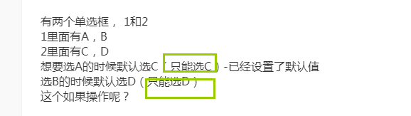

两个控件之间如果绑定唯一呢?
有两个单选框, 1和2
1里面有A,B
2里面有C,D
想要选A的时候默认选C(只能选C)-已经设置了默认值
选B的时候默认选D(只能选D)
这个如果操作呢?

那你还倒不如只要控件1,然后根据控件1的值来获取所谓的控件2
  • 慧慧036103 慧慧036103(提问者) 需求是两个控件都需要显示
    2022-10-11 09:48
  • Z4u3z1 Z4u3z1 回复 慧慧036103(提问者) 1选A的时候2只能选C;1选B的时候2只能选D,第二个控件完全只是凑数没意义。甲方咋想的。控件2直接用公式 SWITCH($控件1,\"A\",\"C\",\"B\",\"D\",$控件1,\"\")
    2022-10-11 09:54
  • 慧慧036103 慧慧036103(提问者) 回复 Z4u3z1 按照这个方法处理好了,谢谢
    2022-10-11 10:11
